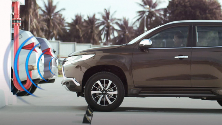

Hệ thống chống tăng tốc ngoài ý muốn là gì?
Tại thị trường Việt Nam cũng như trên toàn cầu, Mitsubishi là hãng xe tiên phong khi nghiên cứu và ứng dụng hệ thống chống tăng tốc ngoài ý muốn UMS (Ultrasonic Misacceleration Mitigation system) trên các dòng xe của mình.
Theo hãng xe Nhật Bản, hệ thống chống tăng tốc ngoài ý muốn là một tính năng an toàn chủ động giúp tăng cường khả năng phát hiện chướng ngại vật, giảm thiểu nguy cơ va chạm khi xuất phát.
Hệ thống chống tăng tốc ngoài ý muốn hoạt động dựa trên hệ thống cảm biến va chạm đặt ở trước và sau xe, kết hợp với hệ thống điều khiển đặt tại máy tính trung tâm ECU. Khi các cảm biến va chạm phát hiện ra vật cản, đồng thời người lái chuyển cần số qua các vị trí “D” (tiến) hoặc “R” (lùi), và có hành động đạp ga quá mạnh.
Hệ thống chống tăng tốc ngoài ý muốn khi đó sẽ phát ra âm thanh cảnh báo, đồng thời giảm công suất động cơ để giảm thiểu nguy cơ va chạm khi phát hiện có vật cản phía trước/sau khi khởi hành. Nhờ động cơ được chủ động giảm công suất, xe sẽ không tiếp tục tăng tốc và người lái có đủ thời gian để chuyển chân từ bàn đạp ga qua bàn đạp phanh, kết hợp dừng xe kịp thời.
Ngoài ra, những dòng xe Mitsubishi còn trang bị kèm hệ thống kiểm soát chân ga khi đang phanh gấp (Brake Override System). Nếu người lái phanh gấp sau khi hệ thống chống tăng tốc ngoài ý muốn UMS hoạt động, hệ thống kiểm soát chân ga khi đang phanh gấp cũng sẽ tự động ngắt bàn đạp ga, ưu tiên bàn đạp phanh để dừng xe và đảm bảo an toàn.
