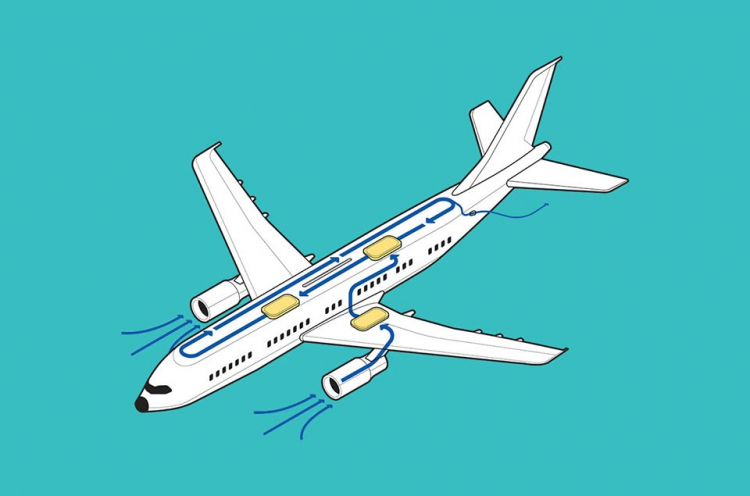

Chỉ có trên máy bay dùng Hepa và ko tuần hoàn mà bổ sung khí tươi liên tục

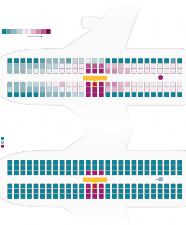

Thực ra cơ chế lây trên máy bay thì ai ngồi sát cửa sổ hạn chế nguy cơ nhất.
Đây là sơ đồ và xác suất lây nhiễm trên máy bay.
Kênh National Geographic có làm sơ đồ lây trên máy bay, vùng tím là vùng bị lây (nhấn phóng to ảnh), ai đi máy bay chú ý.
(Cũng khó vì ko biết nguồn lây ngồi ở ghế nào, nhưng nếu phát hiện ai ho / hắt xì ) thì cứ theo đó mà xin tiếp viên đổi ghế để né
Cơ chế lây nhiễm : Giải sử vị trí khoang vàng là người nhiễm thì người ngồi gần cửa số ít nguy cơ lây nhiễm nhất.
Còn hình sau là sơ đồ thực tế vị trí dễ nhiễm ( càng tím càng dễ nhiễm)

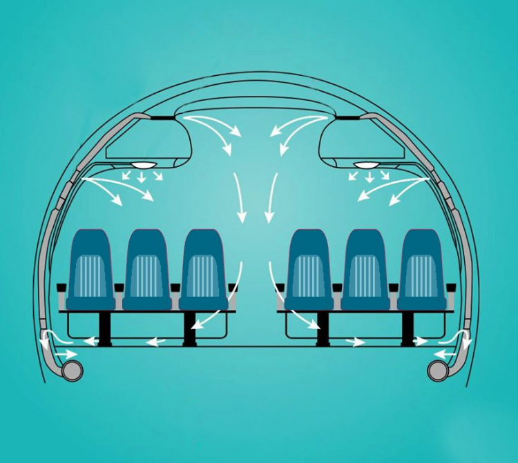

Sở dĩ khách trên máy bay khó hít phải không khí người nhiễm thở ra cũng nhờ thiết kế khí tươi dội từ trên xuống và hút bỏ đi dưới chân.
Hệ thống lạnh ở siêu thị, bệnh viện có tuần hoàn khí lạnh?
Lọc HEPA (High Efficiency Particulate Air) trên máy bay hoạt động tương tự hệ thống làm sạch không khí trong phòng phẫu thuật, giúp loại bỏ đến hơn 99,99% các phần tử như hạt bụi, phấn hoa, tế bào da người, vi khuẩn và virus có kích thước tối thiểu từ 0.001 micromet.
Tổ chức Y tế thế giới (WHO) két luận HEPA trên các máy bay thương mại giúp giảm xuống tối thiểu sự lan truyền vi sinh vật trong khoang máy bay. Ngoài ra, bầu không khí trong khoang máy bay được liên tục làm mới sau mỗi 3 phút.
