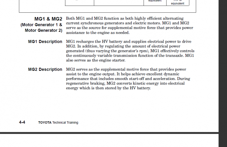

Trên Toyota Prius từ 2004 về sau đã có sử dụng "phanh tái sinh năng lượng", để nạp lại cho accu. MG 2 đảm nhận việc này. Các Bác xem tài liệu bên dưới:
hệ thống phục hồi năng lượng phanh?
