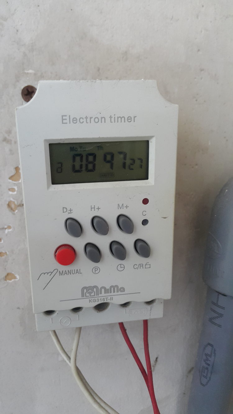

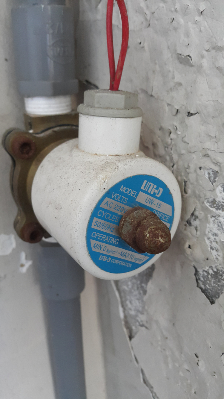

Chỉ cần mỗi nhánh lắp :
1/một bộ timer
và role tự động
rồi set mở tắt nước tự động từng nhánh một lần lượt là xong thôi !
Chi phí không quá 350k/bộ ( 1 timer, 1 role điện từ ).
