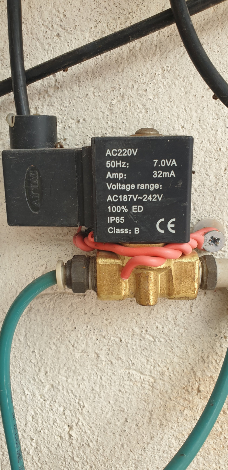

Rờ le van điện nên xài loại DC 12V , chứ 220V như thế này thì nguy hiểm nhen bác. vì cái lớp dầu cách điện bên trong theo thời gian sẽ hư và rò điện ra nước.

Dĩ nhiên, điện 12VDC thì tốt nhưng lại mất thêm cái AC~DC adaptor. Thực tế, các solenoid valvle hiện nay đều có cách ly giữa cuộn dây và ty van đóng mở nên cũng an toàn rồi, trừ khi anh nào đạp thẳng vào valve thì chịu thôi.
Mà ngay cả 12VDC nếu rò điện cũng vẫn mệt à
Yes, thấy 220V là nhát giò rồi
em có bị điện ..giật với cái này rồi nên ớn lắm, mở ra coi cái lớp giấy cách điện sơ sài lắm. 12V DC thì ít ra...hông chết :D
