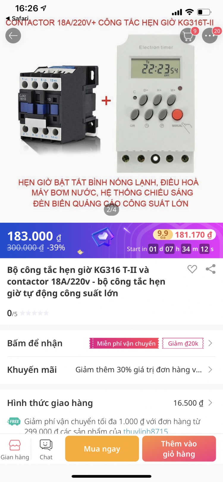

1 timer + 1 khởi động từ 30A mua lazada:
cái này là sao anh ? cho thêm chi tiết

For whom the bell tolls về chỗ mua với giá này nè
1 Starter (khởi đọng từ) LS MC 40A => 190k ~ 320K tuỳ loại xịn hay nhái => https://shopee.vn/Khởi-động-từ-MC-4...GnIJ-PYdAdcbRqgEPoA_u2n2HPLt3VRxoClZYQAvD_BwE
1 Timer (công tắc hẹn giờ) DH48S-S => 100K
https://www.lazada.vn/products/ro-l...huEowbj41QN8-GB3rkwT92xZxPrmAQkRoCC4oQAvD_BwE
2 Solenoid valve (van điện từ) o34 => 340K (giá van này tuỳ, có loại ngoài trời lên đến >1,000k luôn, nhưng mình nghĩ dùng loại thường rồi chen chắn ok là được
https://www.lazada.vn/products/van-...Qz6xbd_Z1BEgRj2Uxjlc05e-tNG31h_xoCHW8QAvD_BwE
Tuỳ theo anh chủ muốn gì nữa thì chọn theo 1 trong 2 cách sau và mua cho phù hợp thiết bị dưới đây:
Nếu chọn cách hẹn giờ cố định tưới hàng ngày => 1 Công tắc hẹn giờ thông minh KG316T-II (giá 80K) như hình của anh Kenvin Le
https://shopee.vn/Công-tắc-hẹn-giờ-...3Pz7wD6bAfwqQQeLT3R5bjJw-kOUa5shoC64YQAvD_BwE
Hoặc chọn cách vừa hẹn giờ cố định vừa có thể điều khiển tưới tắt qua mạng internet từ bất cứ nơi nào (nếu chỗ bác đang muốn tưới cũng connect được vào internet) thì => 1 công tắc Onoff basic (110K)
https://shopee.vn/SONOFF-BASIC-RF-R...ó-hỗ-trợ-sóng-RF-433Mhz-i.29346772.7700528306
bơm nước áp suất mini 220V
https://boba.vn/may-bom-tang-ap-min...RNCekjQf_LJ0aU6mv2OLnZJHWtnWPyeRoC7VMQAvD_BwE
Anh cho xin địa chỉ chỗ mua. Tks
bơm nước mà 3hp anh chọn contactor 25A trở lên, hơn 200k cả bộ, về đấu xài đc 2-3 năm
Xài mình timer hẹn giờ mấy bóng đèn Ok, bơm dòng cao nên phải có contactor
