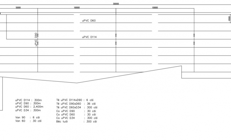

Mình tưới bằng cơm, nên ngoài việc canh chỉnh vặn khóa van từng đường, tập trung tưới theo khu vực
Còn chỉnh sửa đầu béc, nó nghẹt, hay bị lỗi gì đó nước ko vào nơi cần tưới thì cơm chỉnh canh liền :)
mình chỉ bốc điện thoại ra lệnh là tự động tưới thôi,
nhiêu ống này cũng bay gần trăm chai.
Hệ thống tưới cây

Ngày xưa vào vườn ươm thấy người ta làm timer bằng phao nước khá thú vị. ống nhựa phi 90 trên gắn phao nước cơ, bên dưới gắn khóa và mở nhỏ cho xả nước chậm , khi mức nước tụt dưới phao bơm sẽ chạy , đồng thời có trích một đường nước cấp vào ống nước,khi ống đầy nước thì phao ngắt bơm.Điều chỉnh nước vào và ra sẽ có thời gian chạy bơm mong muốn- timer này rất bền.

Giờ họ chuyển qua dùng sô sơn hết rồi. Cứ mỗi máy bơm là 1 cái sô rồi thả phao điện vô đó, khi nào nước xuống mức qui định thì phao ngắt, sau đó nước lại nhỏ giọt vào sô cho đến khi đầy. Chu kì bơm khoảng 5 ~7 giây, sau đó ngưng, lần chạy kế tiếp tùy thuộc vào tốc độ nước chảy vào sô.
Em đang lên phương án dùng tự động và điều khiển qua apps (trên android hoặc Iphone) nhưng đang lưỡng lự giữa dùng adruino hay web app để nạp thời gian và kịch bản chạy.

mềnh thì có ý tưởng dùng app broadlink, điều khiển qua wifi tất cả thiết bị, val, bơm, hẹn h.
nặng điện thì qua contactor hết. xog.
bơm thì dùng hệ chữa cháy, đủ áp thì ngắt, thiếu áp thì bơm.
nhà dùng hệ tăng áp nhỏ thì cũng dùng được kiểu này.
