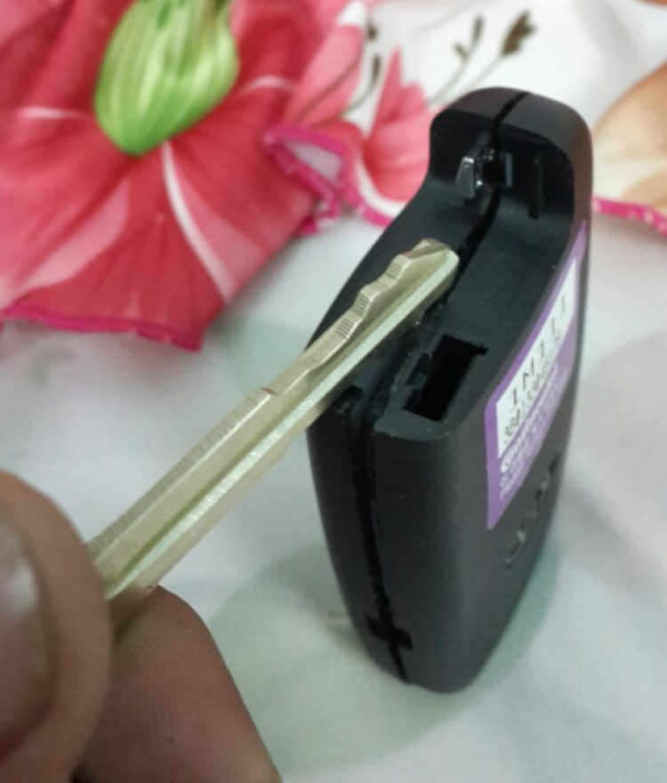

Nãy đọc thấy các bác bảo mở smartkey thay pin dùng này nọ rồi lại sợ trầy trụa thấy ghê quá nên em post cách thay pin đơn giản nhất dùng chính chìa khóa để mở.
Cái lỗ để đút chìa cơ và 1 khe dùng để mở nắp thay pin

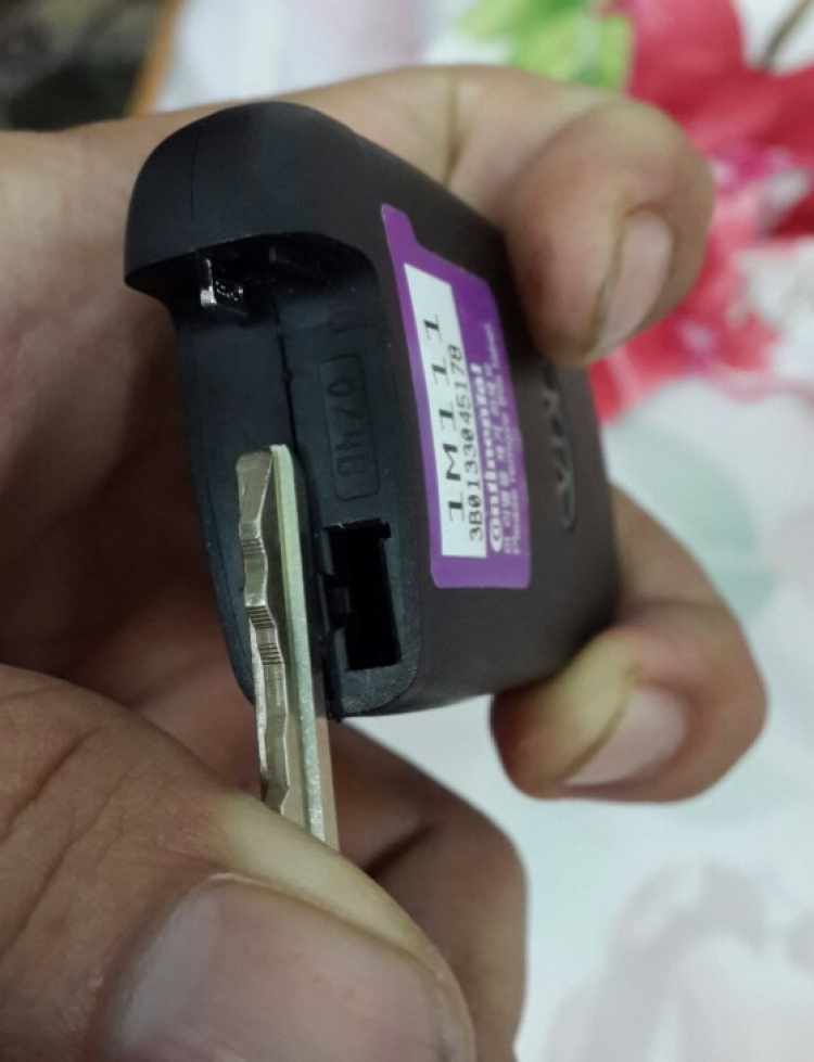

Để chìa cơ vào đúng khe mở khóa

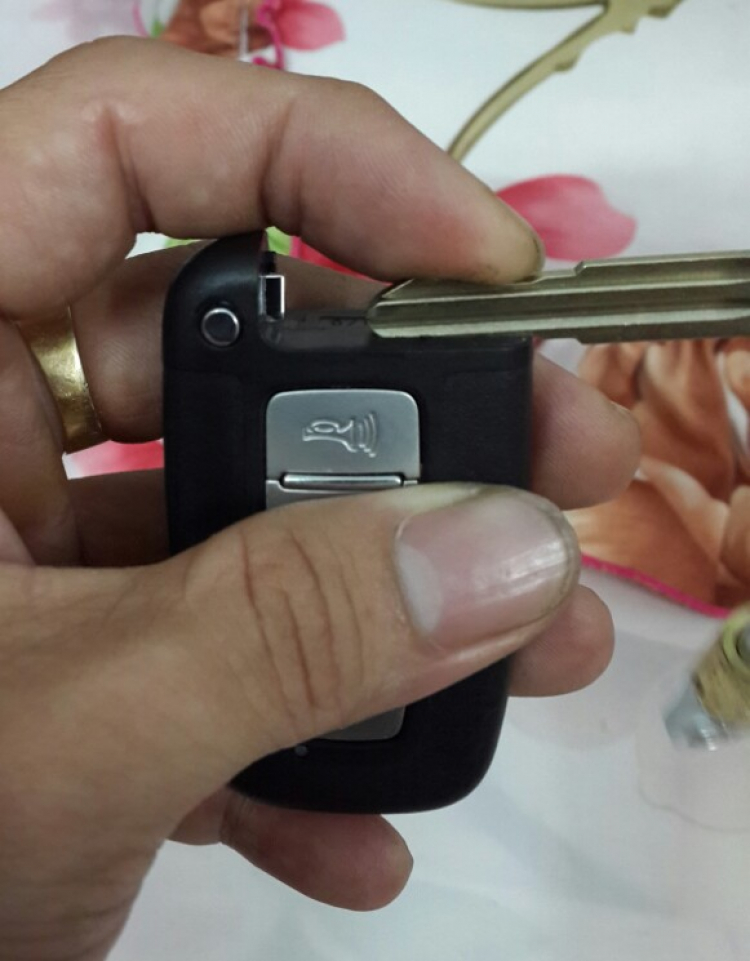

Sau đó xoay nhẹ chìa cơ là tách ra được

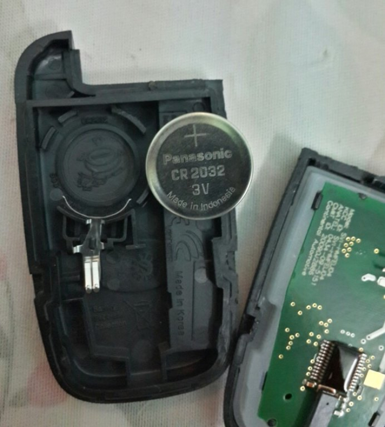

Pin smartkey dùng là pin dẹp loại dày nhất 2032
< Help me > Lỗi "Key is not deteced" của KIA Forte ???
Vào hãng thay pin nó đòi 150k, em ra chợ Nhật Tảo mua chỉ vài chục k là có pin mới xài tận năm sau còn chưa hết pin!
Em mới mua cục pin ở tiệm đong hồ, giá 35k. Ngon bổ rẻ
