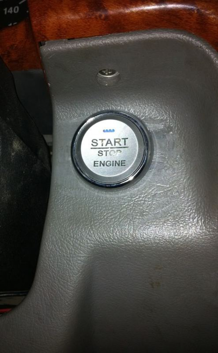

như đã hứa hôm nay em mạn phép up lên cái chức năng auto start này. Em xin chân thành cảm ơn bác Cường (chieucuong) bác Bằng (Bằng Lông) đã giúp em thực hiện phi vụ này. Em xin giới thiệu sơ chức năng của em nó như sau:
1. Lại gần xe 2m là nó tự động unlock cửa.
2. Đi xa 2m là tự động lock cửa lại
3. Nếu dùng chức năng cửa luôn mở khóa thì sau 15 giây nó báo đèn hoặc tít to 1 cái để cho mình biết là chưa khóa cửa.
4. Xe chạy và đạp thắng cái đầu tiên là tự động lock hết cửa ngay.
5. Có báo động khi ai đó chạm vào xe mình (có thể điều chỉnh độ nhạnh của cảm biến)
6. Ấn nút "Start/Stop" 1 lần là tương đương bật công tác chìa khóa nấc 1, ấn lần 2 tương đương công tắc chìa khóa nấc 2
7. Muốn nổ máy chỉ cần đạp thắng và ấn "Start/Stop" và ngược lại muốn tắt máy thì đạp thắng và ấn.
8. Nếu không có Remote thì leo lên xe có đạp thắng và ấn 100 lần nút "Start/Stop" thì cũng không nổ máy.
9. Vì là hệ thống song song nên em đã che cái ổ khóa theo xe đi. Nếu gặp sự cố chỉ cần mở phần che ra và dùng chìa khoa để đề máy lên.
10. Cái nút "Start/Stop" có đèn xanh chớp chớp và chỉ sử dụng được chức năng ấn lần 1 để nghe nhạc và mở máy lạnh khi không có remote ở trong xe. (các bác có thể yên tâm đi xuống xe mua đồ mặc sức tụi nhỏ ở trên xe nghe nhạc và ngồi máy lạnh)

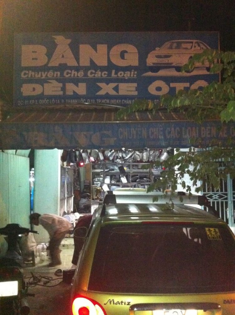

Đây là giang sơn của bác Bằng
