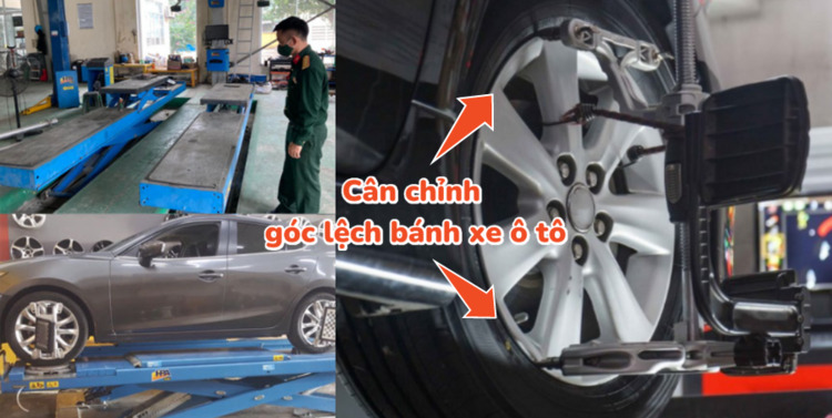

Nguyên nhân 1: Lệch do góc đặt bánh xe
Góc đặt bánh xe không chính xác khiến xe chạy lệch bên, mòn nhiều gây hiện tượng lệch tay lái
+ Khi góc Caster bị lệch trái hoặc phải sinh ra lực đánh lái ngoài ý muốn. Góc caster không ảnh hưởng độ mòn của lốp như Camber nhưng gây lệch lái có sự sai lệch các bánh
VD: Bánh trái có góc caster âm, bánh phải góc caster dương, do 2 góc này không bằng nhau nên xe có xu hướng lệch về phía bên trái nhiều hơn. Và ngược lại
+ Khi góc Camber dương quá nhiều làm mặt lốp ngoài mòn nhiều hơn, góc Camper âm thì lốp sẽ mòn trong. Việc mòn không đều này cũng lý do lệch vô lăng.
Hiện tượng vô lăng bị lệch ảnh hưởng ntn?

Cho em hỏi cách khắc những lỗi này sao ạ
Khi phát hiện cần đưa xe đến trung tâm kiểm tra và sửa chữa kịp thời nhé ông.Thường theo mình được biết quy trình xử lý lỗi vô lăng bị lệch do góc đặt bánh xe thì ra cân chỉnh lại góc đặt cho cân bằng nhất á Bác.
29/10/16
12.610
29.939
Pháp
Theo nguyên tắc và chính xác mà em được biết (nếu xe không va chạm đến chassis)
- Kiểm tra các ống nhúng, thay nếu cần thiết (cả luôn bát bèo :):):))
- Kiểm tra các càng , các cao su , rotule, thay nếu cần thiết
- Kiểm tra jante (niềng) xem có bị cong méo , thậm chí nứt, thay ngay
- Kiểm tra vỏ xe, thay và cân bánh
................ Và tất cả thay đồng bộ không thể hư cái nào thay cái đó
Và cuối cùng mới canh laser cuối cùng (géométrie, parallélisme)
Nếu thiếu những điều trên dù bánh có mới ,dù có canh thước lái, bánh xe cũng có thể bị lại và thời gian mòn sớm hơn nửa .... Có thể anh hưởng đến những món khác ... thậm chí thụn cả xe (tức là các càng nó gẩy ra)
Và khi đậu xe tuyệt đối không nên quặt bánh xe mà nên để thẵng
Nếu leo lề thì lề thấp, lên từ từ (cũng như xuống), và nên tránh điều nầy càng nhiều càng tốt
Kiểm tra áp xuất bánh ....thường xuyên
Lâu lâu đảo bánh để tiện kiểm tra luôn ...
