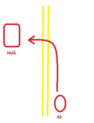

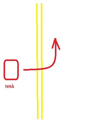

Xin phép đào mộ bài viết hỏi lại anh chị xíu, đường có 2 vạch vàng nét liền song song, nhà mình bên trái.
1. Mình có được đè lên vạch để vào nhà không?

2. từ nhà ra mình có được đè qua vạch để đi về hướng trái không?
