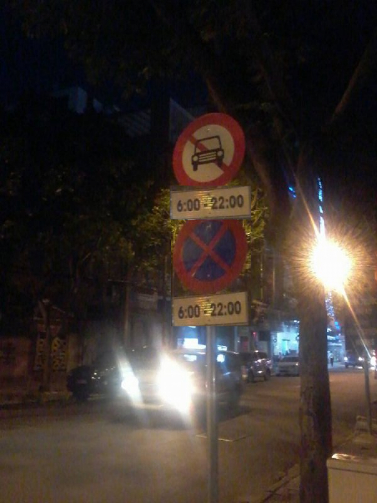

Biển phụ dưới biển chính nào thì hiệu lực cho biển chính đó thôi chứ? xài chung cho 2 biển chính được luôn sao ta?
Đúng vậy, biển phụ phải đặt ngay phía dưới biển chính, chứ cách một biển thì đâu phải là ngay phía dưới.
Chắc tiết kiệm 1 chút cho ngân sách!
Có cần thiết phải làm như zầy ko?
Hiểu sao đây mấy anh ?

Để biển phụ đầy đủ ý nghĩa thì cần, nhưng thực tế là không cần, bởi chỉ cần 2 biển trên là đủ.
Nếu không có biển phụ riêng cho 103a thì phải hiểu là cấm ô tô con suốt 24 tiếng, cấm cơ giới dừng đổ từ 6h00 đến 22h00
Sai nha, nếu lắp không đủ, nói như bác, đường Tôn Thất Hiệp, ô tô được chạy 2 chiều là không đúng, vào là ăn biên bản mà không cãi được đâu.

Cần chứ, cần phải tuân thủ theo QC, không nên tiết kiệm không đúng chổ như vậy.
Thì biển phụ cũng ở dưới cả 2 biển chính mà?
Đâu có qui định nào bắt buộc biển phụ chỉ được dưới 1 biển chính?
Đặt ngay phía dưới biển chính mới đúng bác ui. Xem post của bác Honda67
Nếu 2 giờ cấm của biển chính khác nhau thì bắt buộc phải có 2 biển phụ.
Nếu trùng thì ko cần thiết.
Vì ngay từ đầu đường đã có biển cấm rẽ vào và biển phụ cấm theo giờ rồi.
Cần hay không cần không tự ý phán được, làm gì thì cũng phải theo QC, như mình đã post nếu 103a mà không có biển phụ ngay bên dưới nó thì phải hiểu là cấm ô tô suốt 24h.
Biển này ở đâu mà bác biết đầu đường có biển cấm rẽ vào theo giờ?
Em nói cái hình có 4 biển phụ của anh ntt61 á, đâu có nói cái hình có 1 biển phụ.
