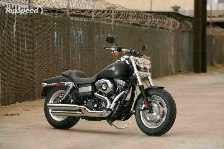

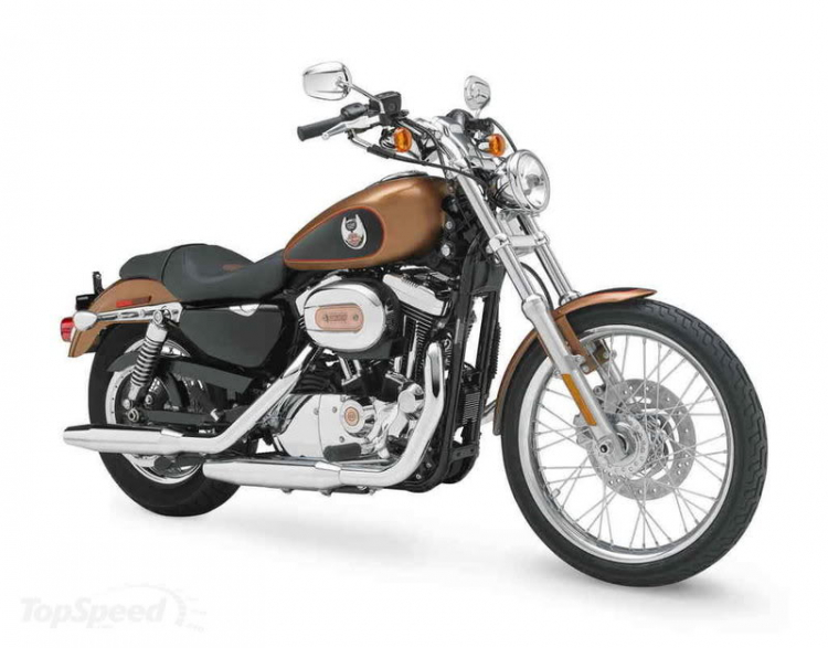

đổi không khí đi! up các bác hình cruiser của Hardley nhé!
các giòng cruiser xếp thành hàng:
[/img]
HD-FXDF2

Quá dữ luôn. Sẵn Bác Saigon Tiger post thêm thông số kĩ thuật luôn đi Bác.
À em hỏi thêm chút. Sao em thấy tỉ số nén của motô ko cao hả các Bác, thường từ 9.x- lên hơn 1 tí. Trong khi các loai xe tay ga ở VN mình thường là 11:1 hay hơn chút. Có lý do gi không Bác nhỉ?

@tibu:sơ lược thông số kĩ thuật của dyna fat bob, bác chịu khó đọc tiếng anh nhé( cái xe hai đèn ấy):
DIMENSIONS
Length: 91.73 in. (2329.94 mm)
Overall Width: 35.03 in. (889.76 mm)
Overall Height: 44.56 in. (1131.82 mm)
Fuel Capacity (warning light at approximately 0.9 gal.): 5 gal. (19.31 L)
# Gross Vehicle Weight Rating: 1085 lbs. (492.15 kg)
ENGINE
Engine: Air-cooled, Twin Cam 96™
Valves: Pushrod-operated, overhead valves with hydraulic, self-adjusting lifters; two valves per cylinder
Bore x Stroke: 3.75 in. (95.25 mm) x 4.38 in. (111.25 mm)
Displacement: 96 cu. in. (1584 cc)
Compression Ratio: 9.2:1
Fuel System: Electronic Sequential Port Fuel Injection (ESPFI)
Air Cleaner: Fiberglass Media, washable
Lubrication System: Pressurized, dry-sump
Final Drive: Belt, 32/66 ratio
Transmission: 6-Speed Cruise Drive
WARANTY
Warranty: 24 months (unlimited mileage)
Service Interval: First 1,000 miles (1,600 km), every 5,000 miles (8,000 km) thereafter
chiếc thứ hai là: HD-XL Sporter 1200 custom, thông số đây ạh:
DIMENSIONS
Length: 90.30 in. (2293.62 mm)
Overall Width: 32.70 in. (830.58 mm)
Overall Height: 45.70 in. (1160.78 mm)
Fuel Capacity (warning light at approximately 1 gal.): 4.5 gal. (17.03 L)
Gross Vehicle Weight Rating: 1000 lbs. (453.59 kg)
ENGINE
Engine: Air-cooled, Evolution
Bore x Stroke: 3.50 in. (88.90 mm) x 3.81 in. (96.77 mm)
Displacement: 73.20 cu. in. (1200 cu. cm)
Compression Ratio: 9.7:1
Air Cleaner: Paper cartridge type
Lubrication System: Dry-sump
DRIVETRAIN
Primary Drive: Chain, 57/38 ratio
Final Drive: Belt, 68/29 ratio
Clutch: 9-plate, wet
Transmission: 5-speed
WARANTY
còn vụ tại sao tỉ số nén của cruiser không cao, thì bác biết rồi đấy vì đa phần cruiser là may V, vòng tua thấp suy ra tỉ số nén thấp, chứ luôn có sự khác biệt giữa các lọai có cấu tạo máy khác nhau mà!
