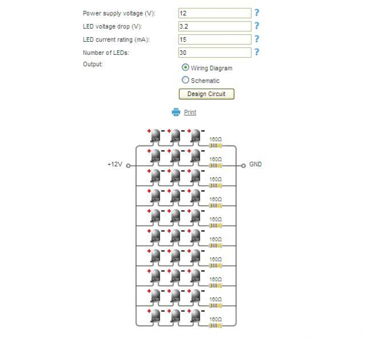

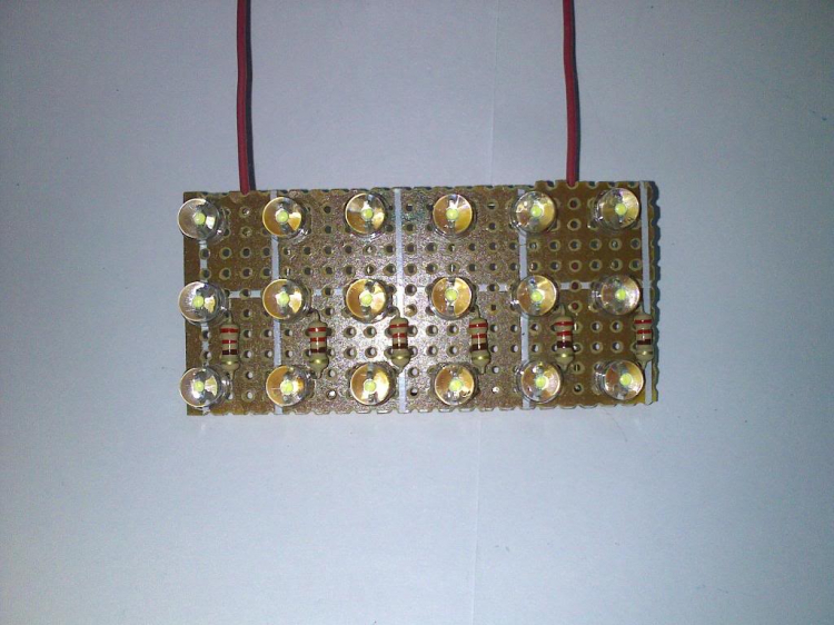

@ Dubitran: Cách làm đèn LED đây ạ:
Nguyên lý em dùng là mỗi module gồm 3 LED trắng nối tiếp với điện trở 220 Ohm, các module này được mắc song song với nhau, số lượng theo nhu cầu của mình bác ạ, ví dụ:
Hình ảnh Kia CD5-PS 2003, mời các bác bình luận.
(chú ý mắc LED đúng cực, + của LED sau nối với - của LED trước, thay điện trở 16 bằng 220 Ohm nhé)

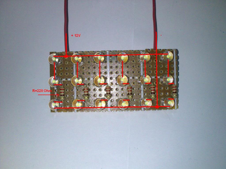

Hình và mạch nối đằng sau (màu đỏ)

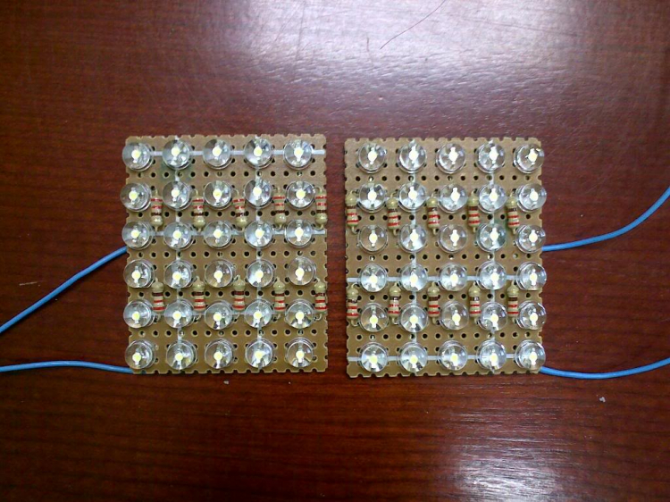

Bác thử thực hiện xem, nếu vướng gì cứ post lên đây, nhưng em chắc cái này đơn giản bác làm 1 nhát ăn ngay.
Bác có thể tùy nhu cầu để mắc các LED gần nhau hơn, ví dụ như vầy để lắp vừa cho đèn trần Pride:
