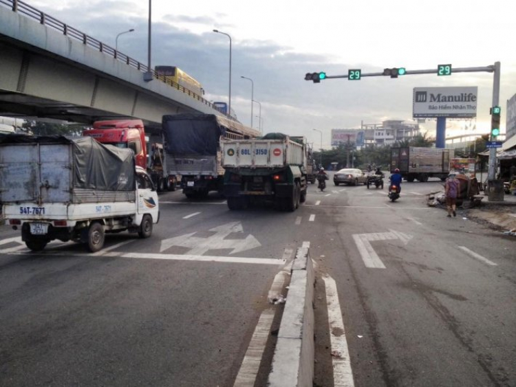

Nếu muốn cắm chỉ có biển cấm ô tô thì phải cắm trên giá long môn, và có biển 504 chỉ xuống phần đường bên trong con lươn. Giống như ở cầu Sài gòn.
Em nghĩ giá long môn là không bắt buộc và tùy vào hiện trạng và điều kiện tại chỗ. Em thấy điều 21 ghi là "có thể"
Điều 21 Vị trí đặt biển báo theo chiều ngang đường.
b) Biển được đặt về phía tay phải theo chiều đi. Biển phải đặt thẳng đứng, mặt biển vuông góc với chiều đi.
d) ở trong khu đông dân cư hoặc trên các đoạn đường có hè đường cao hơn phần xe chạy thì cho phép đặt biển trên hè đường nhưng mặt biển không được nhô ra quá hè đường và không choán quá nửa bề rộng hè đường. Nếu không đảm bảo được nguyên tắc đó thì phải đặt biển treo ở phía trên phần xe chạy.
e) Trên những đoạn đường có đường thô sơ đi riêng được phân biệt bằng dải phân cách thì cho phép đặt biển trên dải phân cách.
g) Trên những đường xe chạy với tốc độ cao và có nhiều làn đường thì biển có thể treo ở phía trên phần xe chạy và có thể đặt biển hướng dẫn cho từng làn đường- biển được treo trên giá long môn

Đây là cách cắm tạm coi là "đúng":
Thật ra em cũng mong các bác GTCC làm được rõ ràng như trường hợp này. Chứ cứ cái kiểu cắm biển mờ mờ tỏ tỏ ai muốn hiểu sao thì hiểu thì quá tốn tài nguyên xã hội vì bị chặn lại, tranh cãi, bức xúc chưa kể bánh mì, bánh bao... :)
thì mới nói là nếu có giá long môn, còn k thì như em nói từ đầu, cắm biển cấm cả con đường, và bổ sung bảng hiệu lệnh/chỉ dẫn cho ô tô đi phía ngoài con lươn mới đủ.
Bác đọc thêm điều 27 của QCVN41:
Điều 27. Vị trí đặt biển báo cấm theo chiều đi và hiệu lực tác dụng của biển
27.1 Biển báo cấm được đặt ở nơi đường giao nhau hoặc trước một vị trí trên
đường cần cấm;
Biển có hiệu lực bắt đầu từ vị trí đặt biển trở đi. Nếu vì lý do nào đó, biển phải
đặt cách xa vị trí định cấm thì phải đặt biển số 502 để chỉ rõ khoảng cách (ghi trên biển
phụ) từ sau biển cấm đến vị trí biển bắt đầu có hiệu lực;
27.2 Khi cần thiết để chỉ rõ hướng tác dụng của biển và chỉ vị trí bắt đầu hay vị
trí kết thúc hiệu lực của biển phải đặt biển số 503 "Hướng tác dụng của biển";
27.3 Các biển báo cấm từ biển số 101 đến biển số 120 không cần quy định
phạm vi có hiệu lực của biển, không có biển báo hết cấm;
27.4 Kèm theo các biển báo cấm nói ở Khoản 27.3 phải đặt các biển chỉ dẫn lối
đi cho xe bị cấm (trừ trường hợp đường cấm vì lý do đường, cầu bị tắc mà không c ó lối rẽ tránh) như quy định ở Chương VII về biển chỉ dẫn;
