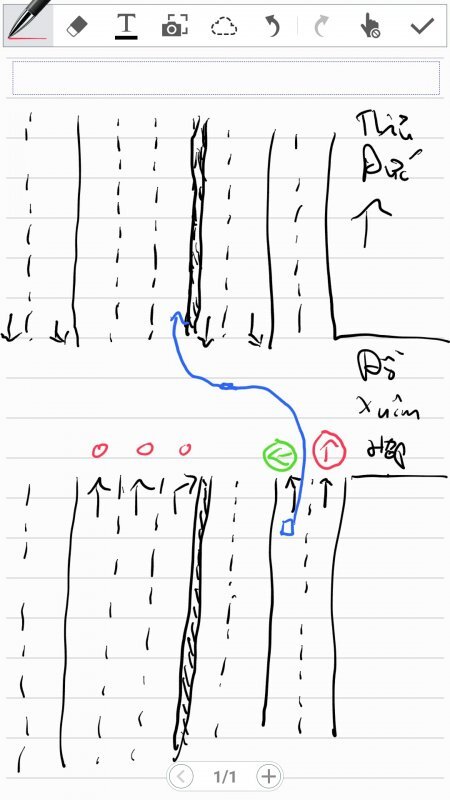

View attachment 744162 View attachment 744163 Em ít đi từ đường song song tấp ra đường lớn nên hơi không rõ chỗ này. Thấy có mấy cái như ở Mai Chí Thọ, Võ Văn Kiệt, song hành XLHN, Phạm Văn Đồng. Em thì chờ bên lane đi thẳng xanh rồi tấp ra lane 4b ngoài.
Đáng lý ra bác chủ nên hỏi là đi thế nào đúng thì dễ nhớ hơn vì khi tham gia giao thông trong đầu luôn nghĩ đi thế nào cho đúng chư không nghĩ đi thế nào là sai.
Trong hình của bác thì bác chỉ chuyển làn để đi thẳng nên theo vạch kẻ đường và đèn hiệu của làn đi thẳng.
Trường hợp làn ngoài kết hợp vừa cho đi thẳng, vừa cho rẽ trái thì bác có thể đi vào làn đó nhưng theo tín hiệu của làn đi thẳng.

Vì em nghĩ là nếu đi h2 thì mình khi tấp ra đường lớn sẽ cắt ngang dòng xe ở đường lớn đang đi thẳng ko nhỉ?
Với các bác cho em hỏi tý. Em đi từ Lương Định Của, gặp Mai Chí Thọ đèn xanh, em đi thẳng. Qua đến giữa đường MCT, chỗ bãi cỏ lớn, chia 2 làn đường ngược chiều. Mà đèn đỏ, thì em phải dừng chờ đèn xanh mới được đâm thẳng tiếp qua cao tốc ạ?
Khi ấy mình dừng lại chờ đèn xanh rồi đi tiếp, theo luật mình ko sai nhưng về lý thì mình tiếp tục qua sẽ làm cắt ngang xe đi trên đường MCT làm kẹt xe.

Đi theo H1 là lổi vượt đèn đỏ nhé bác, đèn này chi cho bác re trái.

nói thật chứ gặp trường hợp này đi thẳng lane đang đi mẹ cho rồi

Em hay chở con đi học vus từ AS về Tham Lương. Thì 2 làn trong, chỉ làn trái là cho xe oto thôi. làn phải là cho xe thiên đường. Nên muốn chuyển vào làn trong (như pác chủ muốn) thì phải đi làn trái thôi bác.
1. Dù Biết là đợi đèn đi thẳng xanh thì mình chuyển làn là đúng luật, nhưng em thấy cách này hơi nguy hiểm vì lúc này 3 làn trong oto đang chạy nhanh (80km/h) + mình đi trong ra ko thấy hết đằng sau phía xa --> Lúc nhập làn phải hết sức chậm rãi. Thà chậm vài s còn hơn muộn cả đời.
2. Nếu xe trc mình họ đang đợi quẹo trái hay quay đầu, đèn đi thẳng mình xanh là mình phải đợi cùng họ hết đèn xanh, tới đỏ :(, rồi xanh lại mới nhập làn đc. Phải nhẫn thôi. bóp còi liên tục, tay trc đang bị gấu jận, nó mà điên cái đường là mình tiu đóa.
3. Lúc trc có lần đang lăn tăn, em thấy lúc cái đèn quẹo trái nó xanh, mình chuyển làn thấy có vẻ an toàn hơn bác vì xe đi thẳng đã dừng và chờ đèn rồi. Nhưng sau nghĩ lại thấy vậy phạm luật. Mấy ảnh đứng trc lại mệt. Đành bấm bụng chọn cách 1 ở trên thôi. Riết cũng quen!
