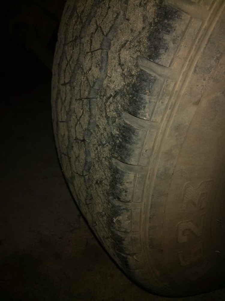

bỏ nhậu vài bữa thay cho an toàn bác ah,mình còn người khác nữa bác..Tại mình cũng chỉ đi vòng vòng ko xa lắm, ở tỉnh mà làm gì có đường cao tốc đâu mà chạy tốc độ cao. Mình nghĩ là do bị cạnh sắc của đá nó chém vào nên bị sứt vậy. Mình thì ktra lốp và đo áp suất thường xuyên nên thấy là hỏi các ae liền.
Kiểm tra áp suất lốp và tình trạng lốp xe thường xuyên là việc RẤT CẦN THIẾT nhưng thường xuyên bị bỏ qua, có thể gây tốn kém chi phí và cả ảnh hưởng đến sự an toàn của người ngồi trên xe và những người lưu thông khác trên đường. Bác nên rút kinh nghiệm nhé.

Khi QL 51 đang thi công, em thay vỏ mới, sau khi đi về bị rách hông như vỏ xe của bác. Cuối cùng đành thay mới, mặc dù chỉ chạy được vài trăm km. Cũng tiếc nhưng vì an toàn nên phải thay cái khác.
Em xài mechelin xm2 gía 1.990.000/ 1 báh đó bác. Tại chụp hình có flash nên nhìn xấu ạ. Chắc em thay BS qúa, thấy nhiều người đi BS gai nhuyễn cũng ít ồn hơn.
Vỏ fake, cao su đểu nên mới ra nỗi đó => thay gấp là vừa chứ tình hình nó nổ là...

date 4200, tức là sản xuất vào tuần thứ 42 năm 2000. vỏ chạy được 15 năm rồi, thay nhanh kẻo hối hận á.
