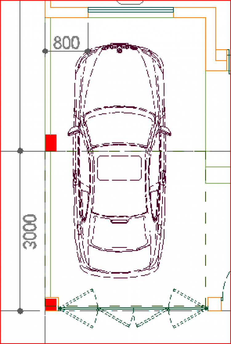

em đi tiền trạm trước Tết 2017, lúc giá vòng quay 6t2, cũng chốt dc 2 căn nhà phố nhưng đẩy sớm vì những căn nhà phố đường 12m tương lai sẽ ko lối thoát, những căn trục 25m và song hành sẽ là trục đáng sống hơn.
Sau này quay lại chỉ dò hỏi shophouse trục đường lớn thôi! Vì còn để dc ô tô. quy hoach ko hiểu sao lại để đường 12m mà sân ko đủ ô tô mà ko làm hầm! sau này 2 ô tô đậu song song là bít lối!
em thấy LakeView chia lô 5x20 là lỗi thời,
khi đó vội lên sàn, nên Nova đẩy mạnh làm, không chú ý gì đến sử dụng sau này.

Hồi đó 8 với ông Tâm bên đô thị ở quận về thằng này!
Thì được biết là quy hoạch chuẩn của Q2 những lô phân nền là 5x20, 6x16-6x20, 8x20-8x22.
biệt thư ngang 8 sẽ thụt lùi trước 3, sau 2 và hông 2, phố thì trước 3,sau 2.
Đựợc lựa chọn hầm hoặc ko hầm thì mái ngói full mái che thang.
Ko bik thằng LK này là cố tình chọn mẫu ko hầm để làm full mái ngói che thang, hay trước đó tk 21 đã xin phân lô nhà mẫu kiểu này rồi! nên bó tay. Shophouse mà làm dc 1 hầm 3 nổi thì quá okie!
làm hầm thi công phức tạp và chậm tiến độ bán hàng, nên chắc Nova đã gạt phương án này?
sau này có khu An Phú NewCity, tuy làm sau nhưng cũng không hầm, bựa quá.
nên bác thấy tụi Đại Quang Minh nó làm nhà phố, biệt thự có tâm đến cỡ nào! Làm hầm kín, bao ngập!
Vậy mà thiên hạ toàn chữi ĐQM, cái tâm của thằg CDT nó thể hiện vào cái kết cấu sản phẩm! thằng nova và Vin kiểu mỳ ăn liền! đẹp mã nhưng thiếu công năng!
