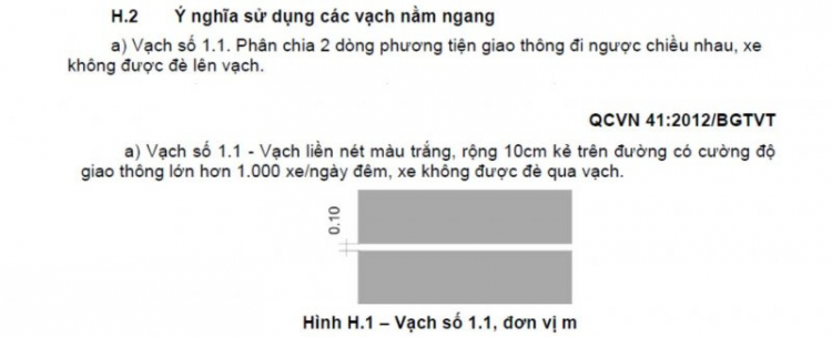

định nghĩa này ở đâu zậy bác? Mình tìm trong QC41 không thấycó ?Thêm cho 1.1 nè : xác định ranh giới phần đường.......
Trên đường có nhiều làn đường cho xe đi cùng chiều được phân biệt bằng vạch kẻ phân làn đường, người điều khiển phương tiện phải cho xe đi trong một làn đường và chỉ được chuyển làn đường ở những nơi cho phép; khi chuyển làn đường phải có tín hiệu báo trướcvà phải bảo đảm an toàn.định nghĩa này ở đâu zậy bác? Mình tìm trong QC41 không thấycó ?
Nơi được phép là nơi có các vạch không cấm đè

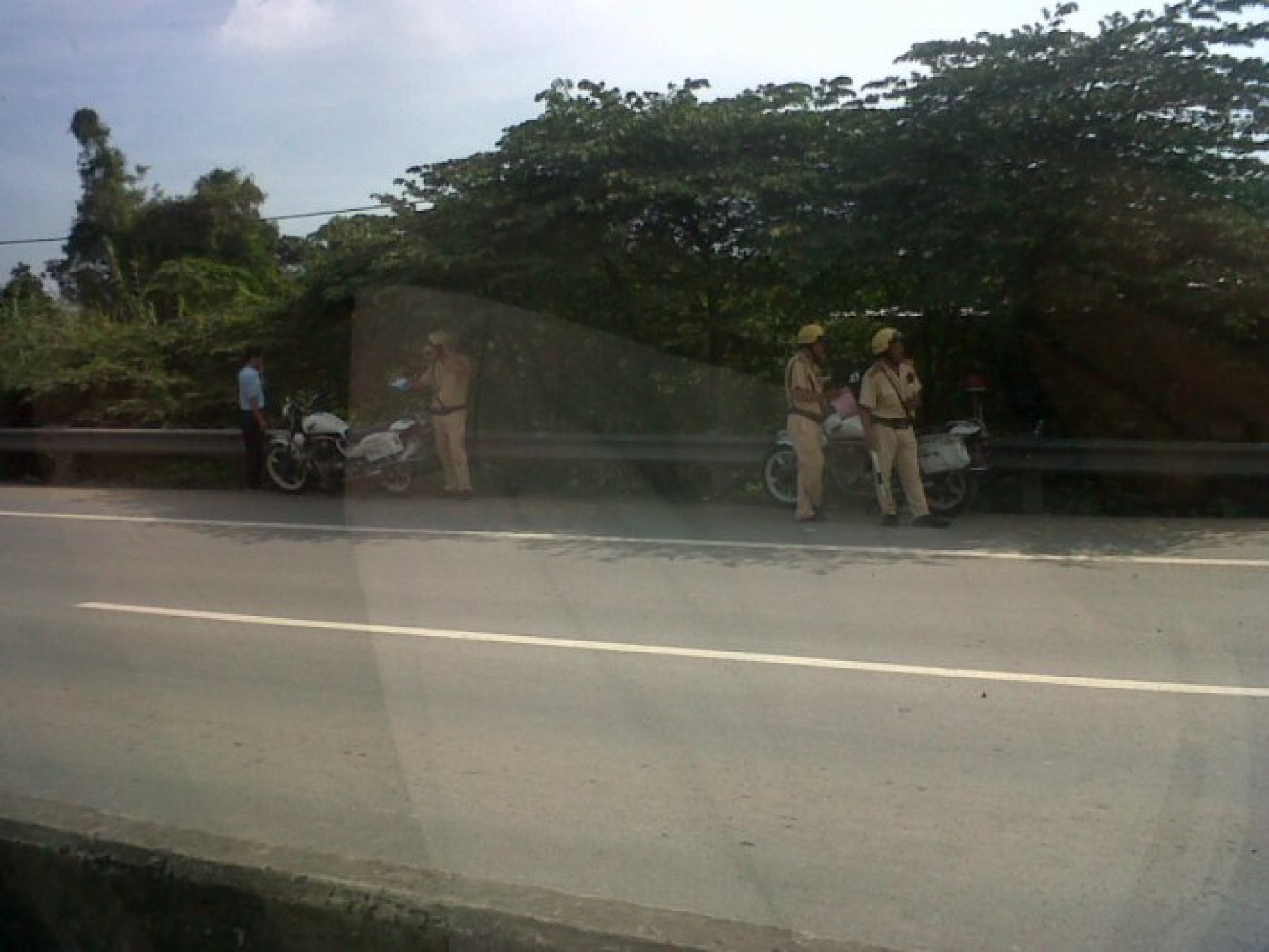

Em ví dụ thêm chỗ này , trên đường dẫn Chợ Đệm - Cao tốc Trung Lương , <=60km/h .
Vì sao ? Vì vừa qua giao lộ , các xe đang tăng tốc . Chuyển làn sẽ gây nguy hiểm hoặc dồn ứ cục bộ .

Đồng ý với bác theo điều 13 Luật GTĐB thì đúng là chỉ được chuyển làn nếu vạch phân làn được phép đè, nhưng không không đồng ý với bác là vạch 1.1 có tác dụng xác định ranh giới phần đường vì Qui chuẩn 41 không có định nghĩa như vậy và GTCC đang vẽ vạch 1.1 sai quy chuẩn.Trên đường có nhiều làn đường cho xe đi cùng chiều được phân biệt bằng vạch kẻ phân làn đường, người điều khiển phương tiện phải cho xe đi trong một làn đường và chỉ được chuyển làn đường ở những nơi cho phép; khi chuyển làn đường phải có tín hiệu báo trướcvà phải bảo đảm an toàn.
Nơi được phép là nơi có các vạch không cấm đè![]()
Em hiểu tới đó àĐồng ý với bác theo điều 13 Luật GTĐB thì đúng là chỉ được chuyển làn nếu vạch phân làn được phép đè, nhưng không không đồng ý với bác là vạch 1.1 có tác dụng xác định ranh giới phần đường vì Qui chuẩn 41 không có định nghĩa như vậy và GTCC đang vẽ vạch 1.1 sai quy chuẩn.
Mà bác thấy đó . Luật GTĐB là trên hết .
Mấy ông GTCC nhìu khi rất tào lao .
Như vậy thì vạch này vẽ ở đây không có tác dụng gì nên cũng không cấm đè.Em hiểu tới đó à
Khúc này tụi xxx canh sáng từ 6:00 đến 9:15, trưa 11:00 đến 12:40 chiều từ 15:00- 17:00 là biến.
Đè vạch là nó cắn nhưng nếu cương do không có hình ảnh thì nó cũng ngậm bồ hòn thôi.
Em bị 1 lần gây xong bỏ đi luôn, nó chả nói được gì.
Luật quy định chỉ chuyển làn ở nơi được cho phép, còn vạch 1.1 không hề có tác dụng cấm chuyển làn, ghi rõ thế mà anh bồ câu trắng nhà ta vẫn cố cãi được hay thiệt
Còn đây là vạch cấm chuyển làn nè, dùng cho đường có tốc độ di chuyển > 60km/h
