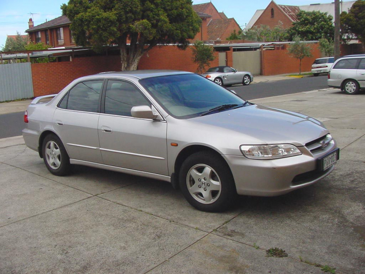

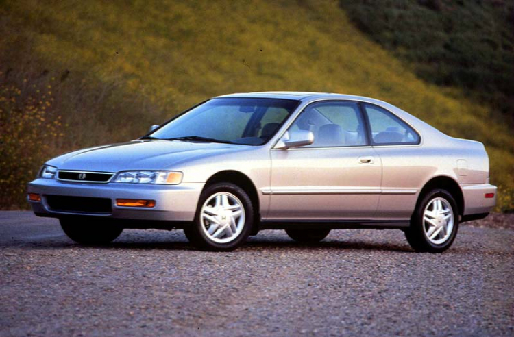

Đây ! em này đời 1996 nhìn mượt mà
Ráng thêm tí nữa lấy em Accord 1998 , form đẹp hơn
