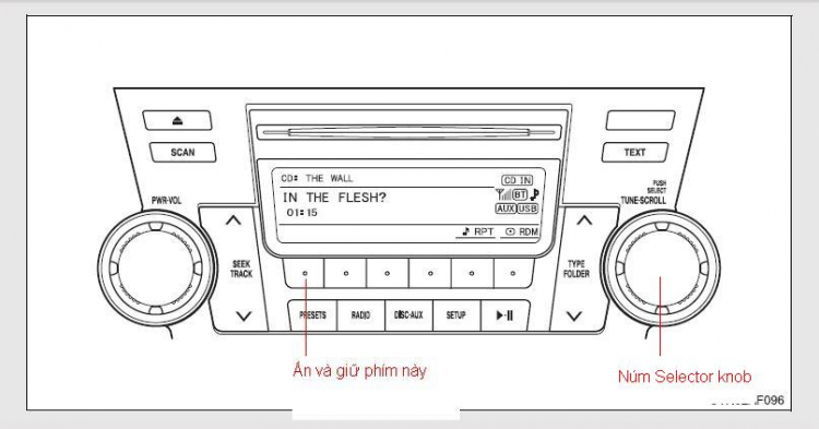

Sau một thời gian mài mò và tìm hiểu thêm trên sách hướng dẫn, cuối cùng thì mình cũng đã kết nối thành công từ iPhone với hệ thống âm thanh của Highlander bằng Bluetooth. Từ nay, thông qua cổng kết nối Bluetooth, mình có thể chơi nhạc hay điện thoại từ iPhone ra hệ thống loa của xe. Bây giờ mình muốn chia sẻ cách kết nối của mình cho các bác nào đang đi Highlander mà có nhu cầu này. Cách làm như sau:
Đăng ký chơi nhạc từ iPhone vào hệ thống âm thanh của xe
1/ Trên iPhone bật Bluetooth On.
2/ Ấn và giữ nút DISC-AUX cho đến khi trên màn hình hiển thị BT AUDIO.
3/ Ấn nút như hình dưới đây để SETUP.
4/ Sử dụng núm Selector knob (núm bên phải) xoay đến "Pair Audio Player" rồi ấn vào chọn nó.
5/ Xoay tiếp núm chọn "Record Name", trên màn hình sẽ hiển thị Listing......các bác nhập vào tên thiết bị bằng giọng nói, ví dụ: "ohtmal's iPhone", hệ thống sẽ lập lại giọng nói của bác ngay tức thì.
6/ Xoay tiếp núm chọn "Confirm....." trên màn hình sẽ cung cấp một passkey kèm theo giọng nói.
7/ Nhập passkey này vào iphone.

Để em thử xem nàoohtmal nói:Sau một thời gian mài mò và tìm hiểu thêm trên sách hướng dẫn, cuối cùng thì mình cũng đã kết nối thành công từ iPhone với hệ thống âm thanh của Highlander bằng Bluetooth. Từ nay, thông qua cổng kết nối Bluetooth, mình có thể chơi nhạc hay điện thoại từ iPhone ra hệ thống loa của xe. Bây giờ mình muốn chia sẻ cách kết nối của mình cho các bác nào đang đi Highlander mà có nhu cầu này. Cách làm như sau:
Đăng nhập thành công.
