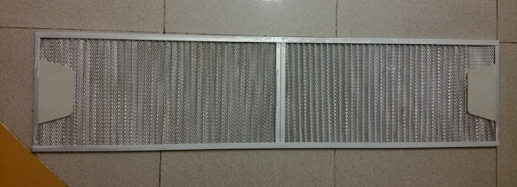

Có máy rửa chén xịn thì bỏ vào rửa 2 lần là sạch
Nhà e cubgx xài đủ kiểu, cuối cùng là ngâm baking soda, nhờ trời nó sạch bong luôn
Em bỏ vô cái nồi to, bỏ xà bông giặt và nước vô cho ngập lọc rồi nấu trong 30’, xong lấy ra dùng bàn chải giặt đồ chà sạch bóng; bây giờ rút kinh nghiệm cứ 3 ngày bỏ vô máy rửa chén 1 lần, lúc nào cũng sạch.
Pha ít dấm với nước rửa chén ngâm trong 2h, sau đó dùng bàn chải đánh sạch
Của e nó dài 750-800mm thì lấy cái gì đủ dài để ngâm ạ

các hoá chất bếp của nhà hàng ks 4-5 sao có chai terminator. a quen nhiều. vô đó xin 100 ml. về pha tỉ lệ 1-10. quét lên là dầu mỡ. cặn đóng rã ra. xịt nc đi hết.
Mua thì chỉ có can 5 lít. 280 k :D
