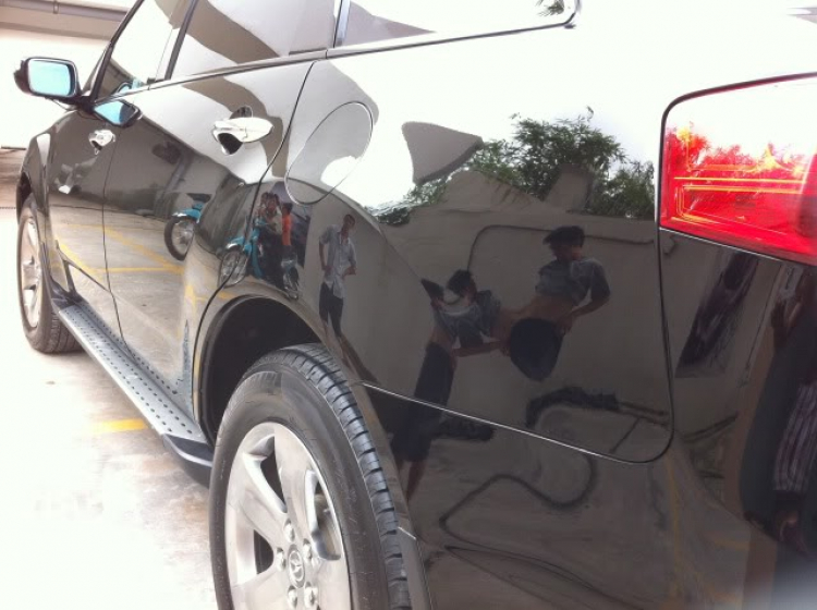

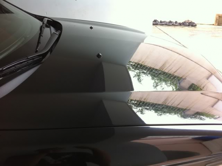

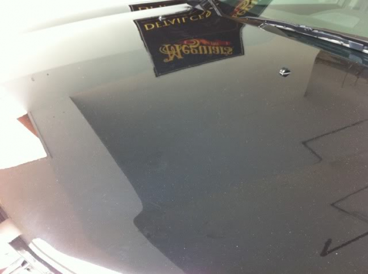

bác Lexus GS nói đúng ấy các bác ạ,cục đất sét đó còn gọi là Clay Bar dùng trên sơn hoặc kính xe. Nó làm cho bề mặt của sơn trở nên láng và sạch do những chất dơ bám trên sơn lâu ngày làm cho nước sơn bị nhám nhám hoặc khi sơn nước dính vào cũng sẽ làm được hết bác ạ. Khi dùng Clay Bar không sợ ảnh hưởng cho sơn, trầy xước hoặc mòn sơn nhưng sau khi sử dụng clay bar thì sơn sẽ trở nên láng mịn như xe mới,và các bác muốn xe bóng thì phải dùng đến Wax
Đây là chiếc MDX bị dính sơn nước trước và sau khi làm
