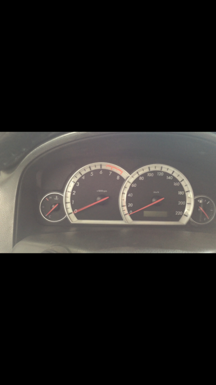

Chào các bác, tình hình con captiva 2008 Lt của em đang mắc bệnh như sau: xe đang tắt thì vị trí màn hình có tiếng rè rè, o o, kim tua nhảy giật giật, bỏ chìa khoá vào mở điện thì bật xi nhan hay đèn khẩn cấp là điện màm hình bật tắt liên tục, nhưng để vậy đề máy chạy một hồi lại hết, thường hay bị sau khi rửa xe, e đang nghi bị nước vô vị trí nào đó hở mạch nên chạm điện, e là mem mới mong các bác chỉ giáo giúp ạ
Hội Chevrolet Captiva LT 2008
Đây là ko bật khoá kim tua bị nhảy, kèm theo tiếng rè rè

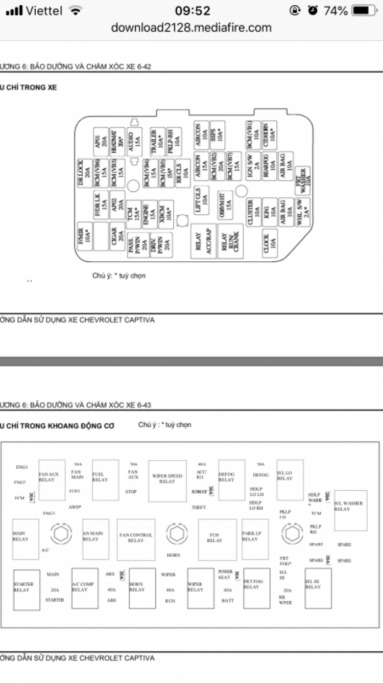

Mở nắp capô lên bác sẽ thấy hộp cầu chì tổng bên tay phải gần chỗ bình nước phụ, trên bình accu, bác mở nắp hộp cầu chì và vệ sinh cầu chì + rơ le trong hộp xem hết bệnh không.
Nếu bác sợ chạm chập thì tháo cọc âm accu trước khi vệ sinh hộp cầu chì nhé.
E đã làm theo bác nhưng tình hình vẫn chưa được cải thiện, vẫn bị hiện tượng các kim nhảy nhảy và có tiếng rè rè ngay vị trí mặt đồng hồ, mở cửa xe thì biểu tượng cảnh báo mở cửa lúc có lúc ko, khi đang bị tiếng rè rè thì tiếng cảnh báo mở cửa ko có luôn

Vậy còn 1 bảng cầu chì nữa nằm ngay dưới chân ghế bên phụ, bác thấy có nắp đậy bằng nhựa, mở ra vệ sinh xem thế nào
