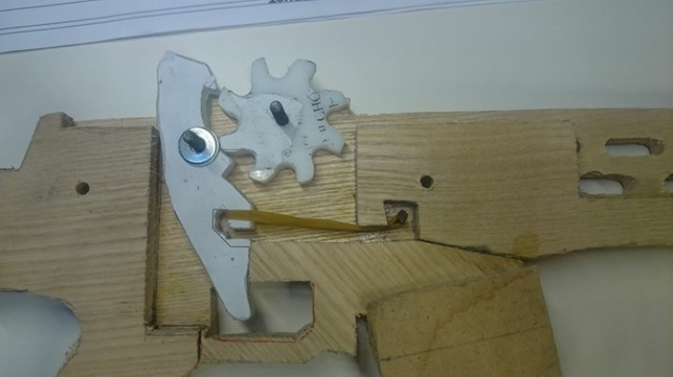

súng gỗ cho thằng hai thang cu
cò và khớp xoay bằng nhưa pom
cứng. bắn keu tách tách tách. bắn thun nha
có điều nguy hiểm quá nên k cho chơi

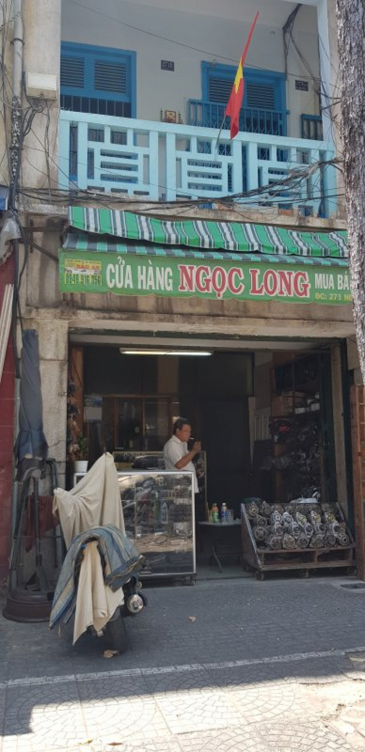

Hôm qua rảnh ghé 271 Nguyễn Công Trứ, hỏi cái có ngay, anh chủ nói bây giờ đồ điện xe này và Camry rất dễ kiếm.
Giá có 250K, làm mình thay con đề cũ 2.5tr. Thôi để dự phòng vậy.
