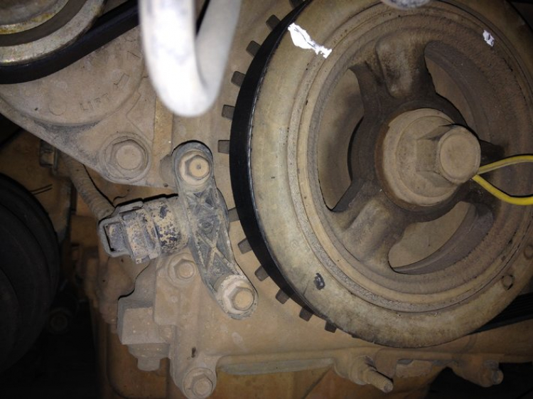

Pully đầu trục cơ khi bị hư sẽ có tiếng kêu rít rất gắt và rất khó chịu. Bác thử để nhận biết như sau:
- Đánh hết lái rồi dze lên cái dốc nhỏ nhỏ thôi là nó rít nghe phát hoảng ngay. Khi phát hiện tiếng kêu này muốn xác định chính xác là nó luôn thì phải làm dấu nó:
Tháo bánh bên phụ.
Tháo miếng nhựa che máy
va lấy bút xoá đánh dấu puly coi có bị truot ko.
