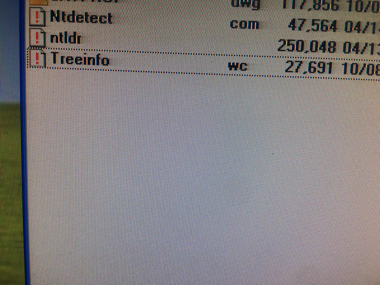

Máy này khả năng xóa bị xóa mất mấy file khởi động của win.
Vừa vào đến win là nó reset lại máy.
Máy em xài mấy lần xóa file đều bị vậy
lên mạng tìm file bị xóa chép lại vào máy chạy lại ok
Anh thử khởi động lại máy bằng đĩa boot cd - chạy win mini xem được ko?
File xóa máy bị reset như này. À em xài win xp sp3
