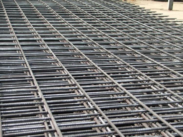

thép bảo vệ bê tông khỏi nứt, bê tông bảo vệ thép khỏi gỉ.
nếu bê tông và tre kg có những nhu cầu này thì cứ làm vô tư, như nếu cấu kiện chỉ chịu nén, thì lúc này thép hay tre y như nhau.

Trên TN đất cát thì anh mài 1 cây xà beng rồi soi lỗ, đổ nước xi măng xuống cho nền êm rồi đổ beton bề mặt. Khỏi cần tre làm gì, nhưng nhớ làm ron để chống nứt.
Soi lổ chiều sâu hết cây xà ben luôn hay sao anh?

Đường bê tông nông thôn thì đa số người ta đổ bê tông không cốt thép, chỉ làm khe co giãn và nền móng thật chặt. Lúc đó bê tông chỉ còn chịu nén, không chịu uốn mấy, em thấy thường đổ >= 15cm.
Hình trên mạng.
