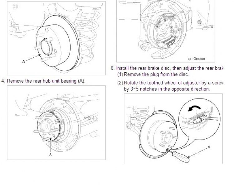

các bác cho hỏi : Xe forte at 4 thắng dĩa ,thì kéo thắng tay thỉ kít thắng vào dĩa thắng trước hay sau các bác, nguyên lý ra sao các bác ạ
Thắng tay tác động vào 2 bánh sau ạ, nó là 2 phanh tang trống nằm đồng trục với 2 đĩa thắng sau....(cấu tạo giống y như cái thắng đùm của xe Honda đó ạ). Khi bác kéo tay thắng thì 2 dây cáp kéo xoay cái quả lựu gì đó, làm banh 2 cái bố thắng ra, bám chặt vào tang trống....hoàn toàn là cơ khí thui ạ...
Hình tham khảo cho dễ hình dung ạ;
