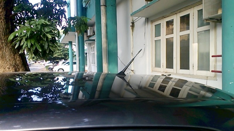

Chào các bác,
có bác nào gắn được cái ăng ten ngắn cho i20 đời 2010 chỉ giúp,
em tháo cái ăng ten cũ ra còn cái vít lồi lên nhỏ quá, thử mấy cây ngắn rồi đều không vừa,
help me...

Cây anten dài và dẻo là do ruột ở trong làm bằng cốt sợi thủy tinh (giống cần câu cá), cuốn vòng xung quanh nó là sợi dây đồng trần, ko uốn hay bẻ cong được ... nhưng cắt được ngon lành.
Bác tháo cái nút cao su ở đầu cây anten ra, đo phần anten định cắt rồi lấy con dao bén, sắt 1 cái (nhưng đừng cắt dây đồng mà nên dùng kềm cắt dư ra 1 ít ). Làm xong bác cuốn đoạn dây đồng dư 1-2 vòng quanh đầu anten cho chắc rồi chụp cái mũ cao su lại là ok.
Thường thì ko có cái anten mình vẫn nghe radio tốt, nay để 1 khúc gọn gàng bắt vẫn chuẩn như "lê duẩn".
Em làm món này từ lâu, khi xe phủ bạt ko đc vì cái anten theo xe nó dài thoòng. Hiện nghe radio chuẩn ko kém xưa tẹo nào.
Gởi bác tấm hình:

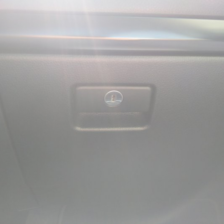

Chào các bác, lâu quá em hông "về nhà", các bác vẫn khỏe chứ hỉ, đã sẵn sàng để chơi tết chưa ? (chơi thôi chứ đừng "ăn", giờ ai cũng béo phì hết gòi).
Các bác cho em hỏi thăm là em muốn gắn/ độ chế 1 cái ổ khóa như này cho cốp để đồ của con i20, vốn dĩ nguyên bản hông có khóa, rất tiện lợi khi rửa xe dịch vụ hay gởi bãi, bác nào có kinh nghiệm xin chỉ giúp, em cảm ơn.
