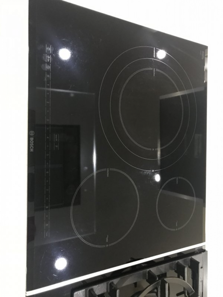

Bếp từ được đi đường dây tiết diện lớn a ơi
Vậy ok , nhưng coa lẽ cái bếp từ chạm chập đâu rồi zz, nếu xài quá 5 năm vứt mua cái mới đi Tèo , sửa xài cũng kg được lâu đâu

Hoặc rò điện.

bác chủ tốt nhất là tách dây cấp nguồn bếp từ và tủ lạnh ra.tủ lạnh chạy 24/24..bếp thì khác..nên đồ thị dòng nó khác nhau biết rằng đều về tủ điện chính.Cách ly hay hơn,dễ kiểm soát.
Dây dẫn bếp từ tối thiểu 4mm2.nếu nhỏ hơn thì thay ngay lập tức.MCB ít nhất 32A trở lên..đừng xài đồ cẩu..cứ Schneider,Clipsal mà phang,không xài CB cóc kể cả Panasonic..lưu ý là phải có dây te đấu vào thanh bar tiếp địa tủ điện chính.Không có thì đi mua cọc đồng Ấn độ phi 16mm/2,4 m mà đóng xuống đất,đấu dây Cu vào ..hàn hóa nhiệt thì càng ngon..
Mai coi KT check bếp sao,cá bèo thì thay luôn..dòng đời bếp cỡ 7-8 năm là lên đường được rồi..
