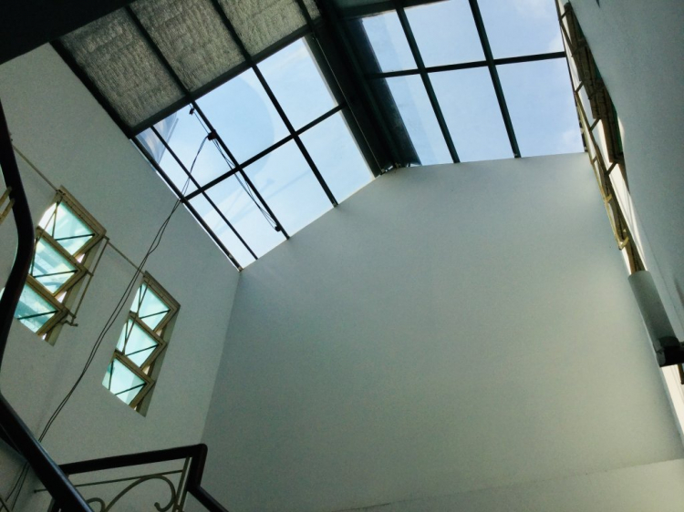

giống vậy đó, quên đóng chỉ bị tạt ngang, ko bị ngập nguyêng cái nhà.
Nhà đang ở của mình làm như vậy nhưng là cửa lá sách, rất thoáng.
Lần này muốn làm kiểu khác vẫn thoáng như vậy và có nắng trực tiếp, không xuyên qua tấm kính.

Do nhà lệch tầng nên mái sau đang cao hơn mái trước. Vì vậy gió chỉ còn lùa từ trước. Hướng chính nam.
anh xây phía trước cao bằng phía sau
phía tường đó anh lắp cửa chớp đóng mở điện, còn mái giếng trời anh phủ bì dài hơn tí, nhà luôn thoáng
Nếu vậy phải xây 3 phía luôn: phía trước và 2 bên. Mất tính thẩm mỹ

Nên làm dạng bánh ú, hở xung quanh 5-7cm (đuôi mái phủ xuống che), và làm cố định, ko cần đi động. Nếu đã có mô tờ thì nên gắn luôn cảm biến tự đóng khi mưa.
Ngắm trời mây cũng là cái thú, cố định thì chán bỏ xừ
Trc em làm tml cos cái cảm biến lâu lâu nó hư vại là sm .... em đã chuyển qua bánh ú vô tư có gió lùa cào mỗi ngày thông thoáng đơn giản mà khỏi máy móc khỏi quan tâm nhiều
Hiện đại thì hại điện.
Nhà mình xây cách đây cũng đã hơn 10 năm. Có 3 giếng trời, gắn cảm biến, môtơ kéo rất hoành tráng, nhưng cũng được 1 thời gian là bị lỗi, có hôm phải quét nước mưa thấy mụ nội. Bây giờ vận hành bằng cơm thấy chắc ăn hơn.:p
