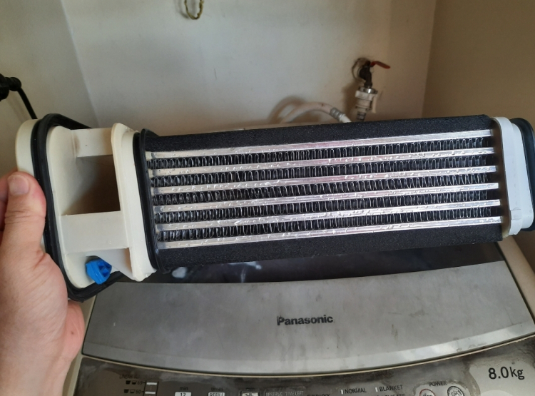

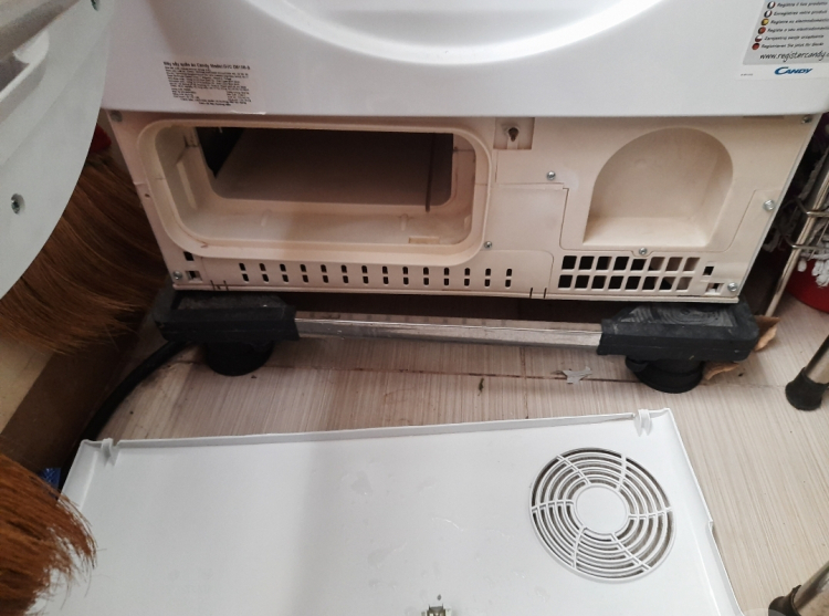

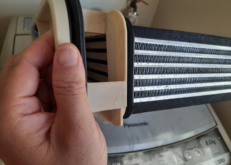

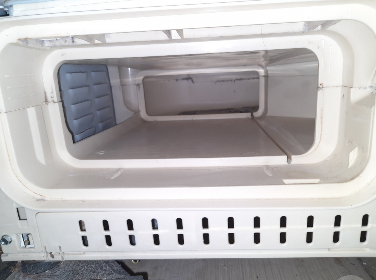

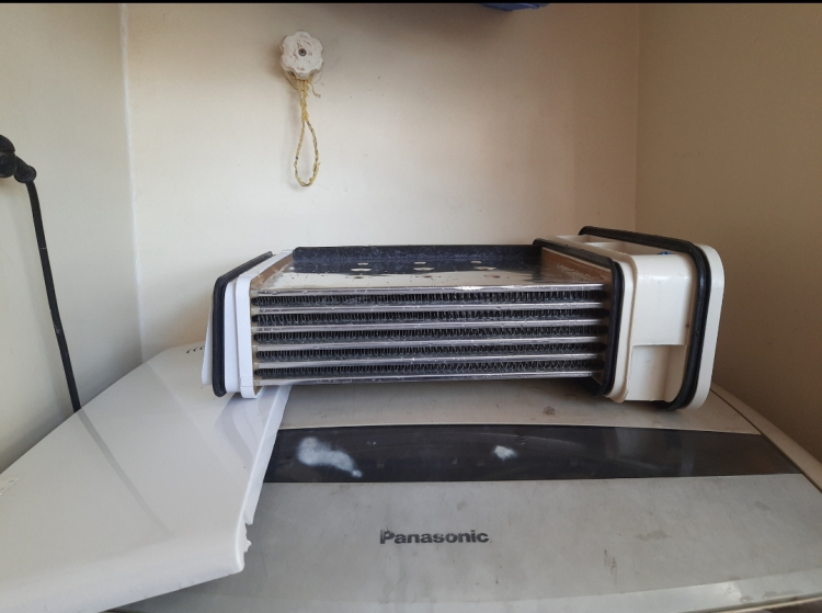

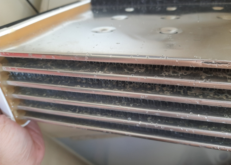

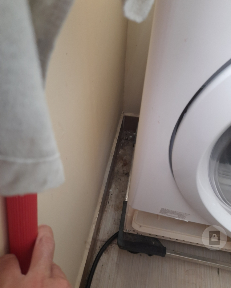

Bộ condenser ngưng tụ nó cũng mà rất nhiều lá nhôm mỏng, so le 2 lớp như các anh xem, nhôm rất mềm dễ cấn móp mép khi vô tình đụg chạm lúc thao tác rửa dưới vòi nước sạch. nhưng bị hư mua lại mắc vđ, bên châu âu hình như 60 mấy EUR.
Rửa kỹ rồi mà các anh thấy 1 bên còn vết dơ (đóng cứng em kỳ cọ chưa ra, mạnh tay thì sợ móp lá nhôm) 1 bên sạch bong. lý do là bên còn dơ mà chỗ air intake lấy gío, em để ở ban công bụi trong khe đó nhiều, chẳng biết là có ảnh hưởng bụi bẩn dính trong đồ sấy ko nữa!

Xài ngưng tụ vất vả nhỉ
Mình xài sấy thông hơi khỏi cần vệ sinh
Thông hơi thì mẹ em xài, hiệu ai lúc tui lắc, em thấy nó bụi vải đóng ở đường thoát cũng kinh đó, cũng cần vệ sinh định kỳ.

Bụi xơ vải tối kỵ gần nguồn nhiệt, rủi ro hỏa hoạn.
View attachment 2208994View attachment 2208995View attachment 2208996
Nghe anh nói giật mình chạy ra coi cái máy của mình, cũng Elec, dùng hàng ngày 2 năm rồi không có tí bụi nào ở cửa gió. Cửa gió này chưa vệ sinh lần nào.
Hỏi máy sấy heatpump (sấy block) - Hàng chính hãng mới
Có lẽ bà cụ nhà anh dùng không đúng cách rồi. Cái filter ngay cánh cửa cần vệ sinh mỗi mẻ sấy.
Phải công nhận anh nói đúng, em hỏi mẹ em nói chừng nào thấy đầy mới lấy tay vuốt xơ vải trên filter đem bỏ, hic hic! Sorry các anh vì đã thông tin chưa chính xác.
Nếu cái filter không được làm sạch sau mỗi lần sấy, thì luồng gió luân chuyển khó khăn hơn và có thể hao điện hơn đó bác.
