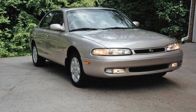

Hỏi: Mazda 626 kêu lạch sạch phía sau mỗi khi đi qua gờ giảm tốc?
Chào các bác, em có con 626 đời tống 1996, dạo này có bệnh lạ , mỗi khi đi qua gờ giảm tốc có tiếng lạch sạch ở phía sau như kiểu kim loại bị long va vào nhau vậy, em đã đưa vào gara kiểm tra, tháo càng A, rootuyn, cân bằng thì đều còn tốt ( mấy cái này em mới thay), tháo cụm bánh sau ra cũng chẳng thấy gì, em còn siết lại hết ốc gầm cũng chẳng con nào long, nhờ các bác chỉ giáo cho em mới. thanks[pagebreak][/pagebreak]
