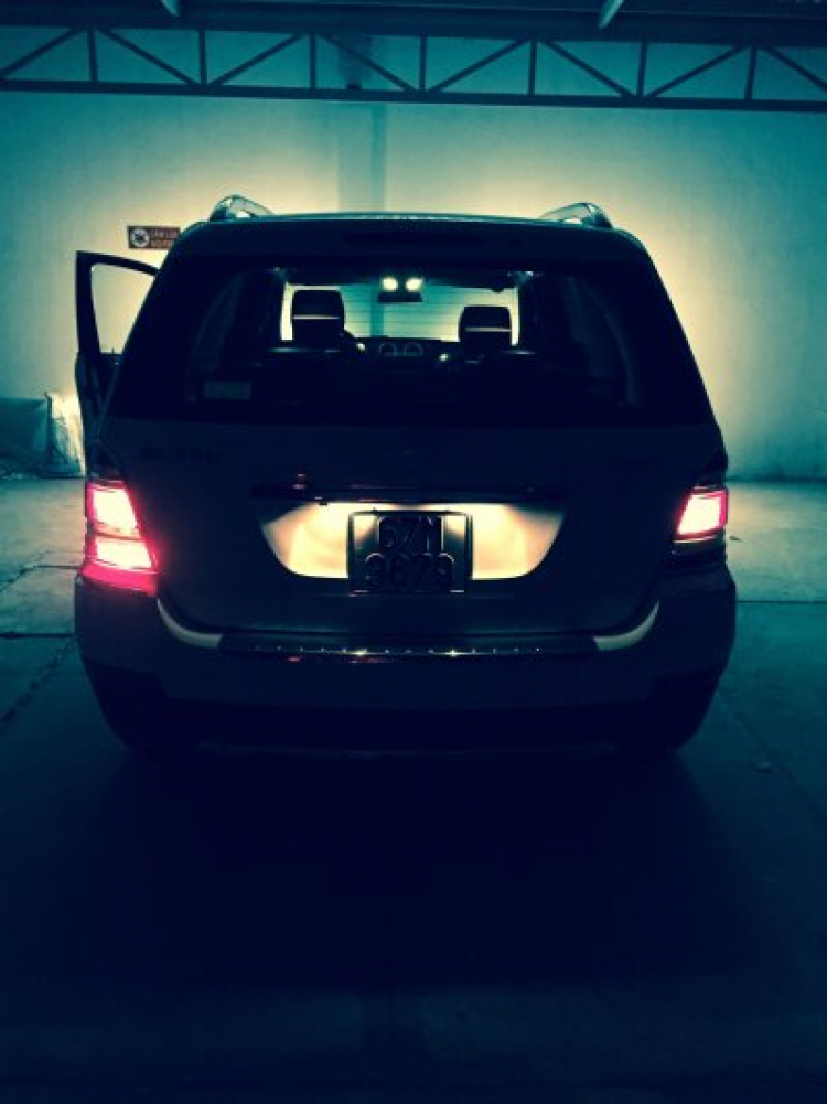

Do tay lái bên trái nên bác phải đậu xe bên phải do đó có thể chỉ sáng bên trái.
Hoặc là bác đậu bên trái đường thì đèn bên phải sẽ sáng (cái này em ko biết vì chưa thử)
Em thử trong bãi gửi xe thì nó chỉ sáng bên trái thôi ạh.De vô tường thì cũng 1 bên trái àh.Chắc xe của em đèn bên phải tịt thiệt rồi...Hixxx.:(

làm gì có chuyện đó bác, sure là của bác bị vấn đề rồi, nếu bị vật cản bên trái thì đèn bên phải cũng sáng 1 đèn, còn nếu de vào tường phía sau thì cả bên sáng đều nhau.

Tại vì từ lúc mua tới giờ em toàn thấy nó sáng dãy bên trái không àh.Em cứ tưởng bên phải nó bị tịt.Vậy là chỉ dãy bên trái sáng thôi hả bác???Trường hợp nào thì bên phải sáng ạh???
Đèn các bác nói đến là đèn parking, nhìn kỹ sẽ có hai mức trái và phải. Khi đậu xe bên phải thì mở đèn bên trái để cảnh báo người đi đường và khi đậu xe bên trái thì mở đèn bên phải
Bác Nam cho em hỏi là có khi nào 1 bên bị tèo không ạh???
Đèn bị hư bóng nào thì trên màn hình trung tâm của xe sẽ báo ngay.

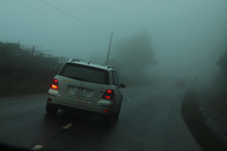

Rất nhiều khách hàng phản hồi tại sao xe Mercedes-Benz hay bị cháy bóng bên phải phía sau mà chỉ sáng một bên trái là có thể khi đó xe đang bật chế độ đèn sương mù nên chỉ thấy một bên trái sáng
Xe em mở đèn sương mù cũng giống vậy luôn ạh.Em tưởng bóng bên phải bị đứt rồi định lên hãng kiểm tra.May quá nhờ có bác Nam tư vấn nên biết rồi.Mà bác Nam cho em hỏi ngu cái ạh.Sao đèn sương mù bật thì bóng sau bên phải ko sáng ạh?Xe em xi nhan bên nào thì đèn sương mù bên kia bị tắt để làm gì ạh???Mer nhiều cái làm em khó hiểu quá???@@
