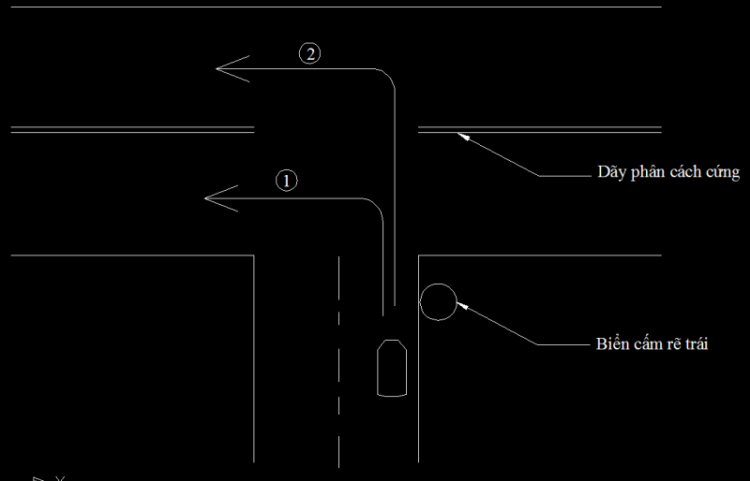

Biết là hỏi ngu nhưng em không rõ chỗ này, như hình thì biển báo cấm rẽ theo hướng 2 hay chỉ đơn thuần cấm theo hướng 1 (ý là nhắc không được rẽ vào vì sẽ ngược chiều)?
Hỏi về biển cấm rẽ trái

Theo hướng 2 chứ bác và 100% cũng bao hàm cấm luôn cả làn đường ở hướng 1 luôn. Nếu ko có biển cấm rẽ trái ở vị trí bác chỉ thì khi bác rẽ trái qua bác sẽ thấy biển mũi tên xanh chĩa xuống hướng 2 là làn được phép lưu thông cùng với biển báo ngược chiều đặt bên phần làn đường hướng 1.

em nghĩ là cấm hướng 2 (và nó đúng như vậy)
vì hướng 1, khi bác đi vô đảm bảo 101% có bảng cấm đi ngược chiều.

Kiểu giao lộ này là của đường Võ Văn Kiệt. Theo đó thì đại lộ Võ Văn Kiệt được xem là 2 đường có 1 chiêù đường. Biển cấm rẽ trái là áp dụng cấm theo (1), được rẽ trái theo (2). Ví dụ như giao lộ Võ Văn Kiệt - Phạm Phú Thứ. Đi từ Phạm Phú Thứ ra sẽ gặp biển cấm rẽ trái như bác chủ, bác có thẻ chạy thẳng qua và rẽ trái theo (2)

Á đù! Nếu có biển báo cấm rẽ trái trên hướng Phạm Phú Thứ ra VVK như bác miêu tả thì em chưa thể hình dung ra sao và theo tâm lý bình thường em sẽ rẽ phải luôn cho chắc cơm vậy. :D

Biển này ở Đồng Nai gặp nhiều, biển đặt từ các đường nhánh nhỏ đi ra QL1.
Nhưng mình thấy mọi người vẫn quẹo trái ra hướng 2 suốt ngày đêm :)
Bản thân cũng vài lần quẹo trái ra hướng 2 vì nếu muốn quẹo phải rồi quay đầu thì phải đi tới 4-5 km nữa (dân khu đó chắc chắn 100% ko ai rảnh để đi vòng như vậy)

đường về nhà Bà Già tui nên đi hoài, kể cả lúc có xxx. Các xe từ Q11 muốn ra VVK đều phải đi Phạm Phú Thứ nếu không muốn lên Q5 để ra VVK. Từ Phạm Phú Thứ nếu bác rẽ phải thì phải vòng ra xa mới có quay đầu được. Có clip để tôi lục lại up lên bác xem
