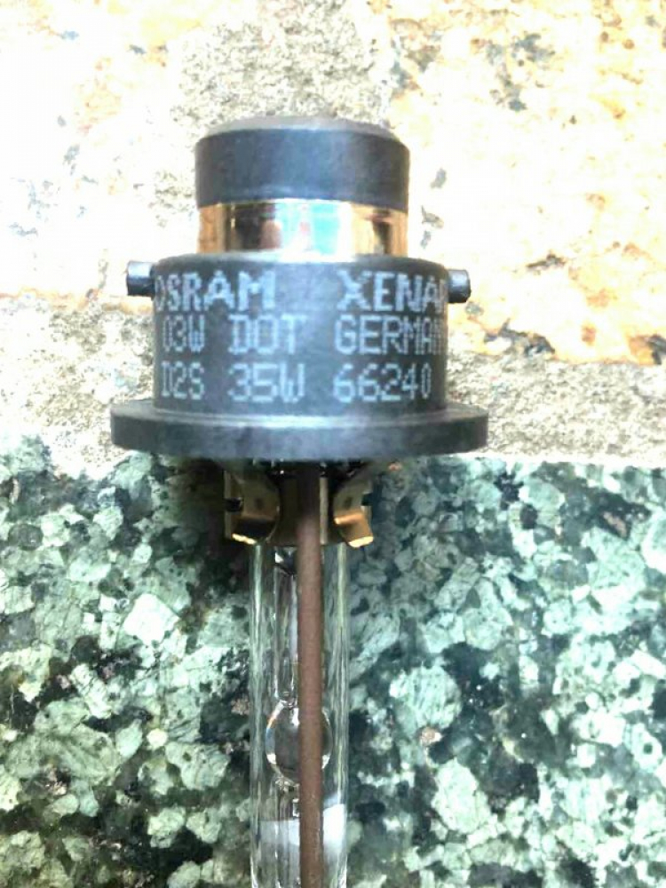

Tháo bóng trong xe ra là OSRAM mình dã thấy không yên dạ.

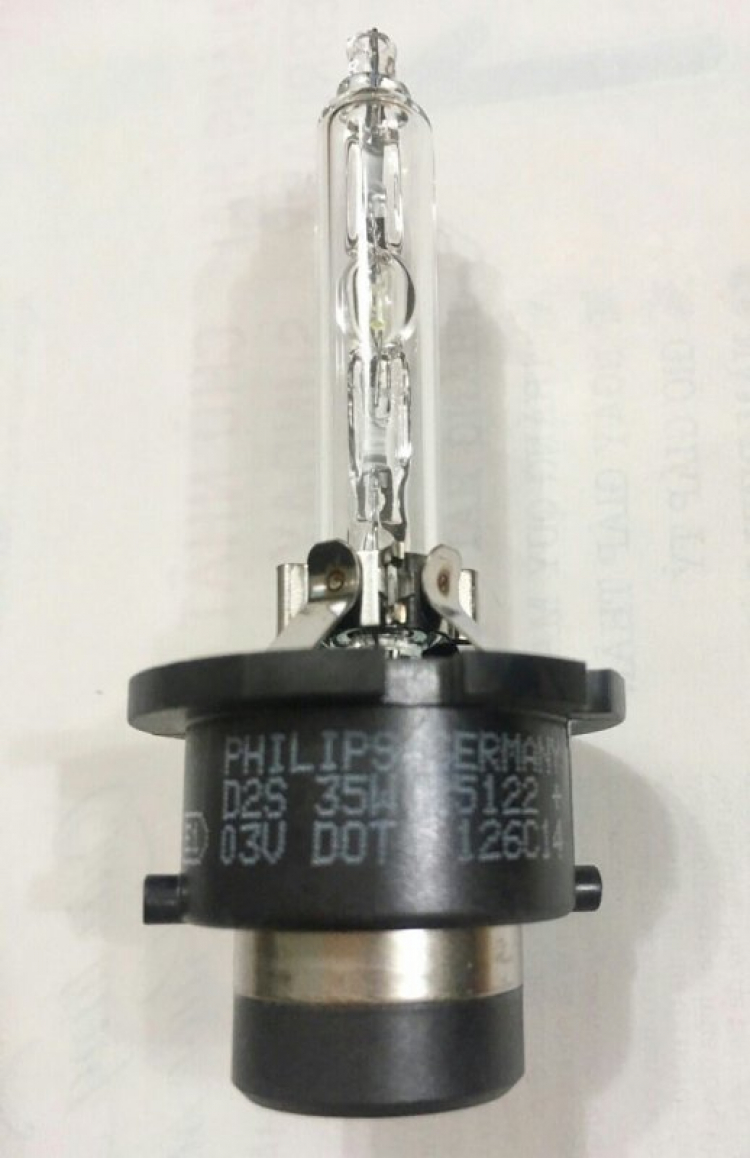

Còn đay là bóng Philips do đại lý mang tới
Hỏi về bóng đèn HID
Lúc thay bóng Philips vào ánh sáng hai đèn hơi khác nhau một chút. Đèn bóng OSRAM thì sáng trắng còn bóng Philips thì màu hơi hơi ngả vàng.
Đành lòng nói anh thợ mang bóng Philips về đưa lại đại lý để mình tự kiếm đủ cặp bóng thay sau vậy.

Theo em thì Philips hay Osram đều tốt cả. Về việc ánh sáng khác nhau là do nhiệt độ Kelvin của ánh sáng. Ví dụ: 4300k là ánh sáng vàng nắng, 5000k là ánh sáng trung tính, 6000k là ánh sáng trắng
