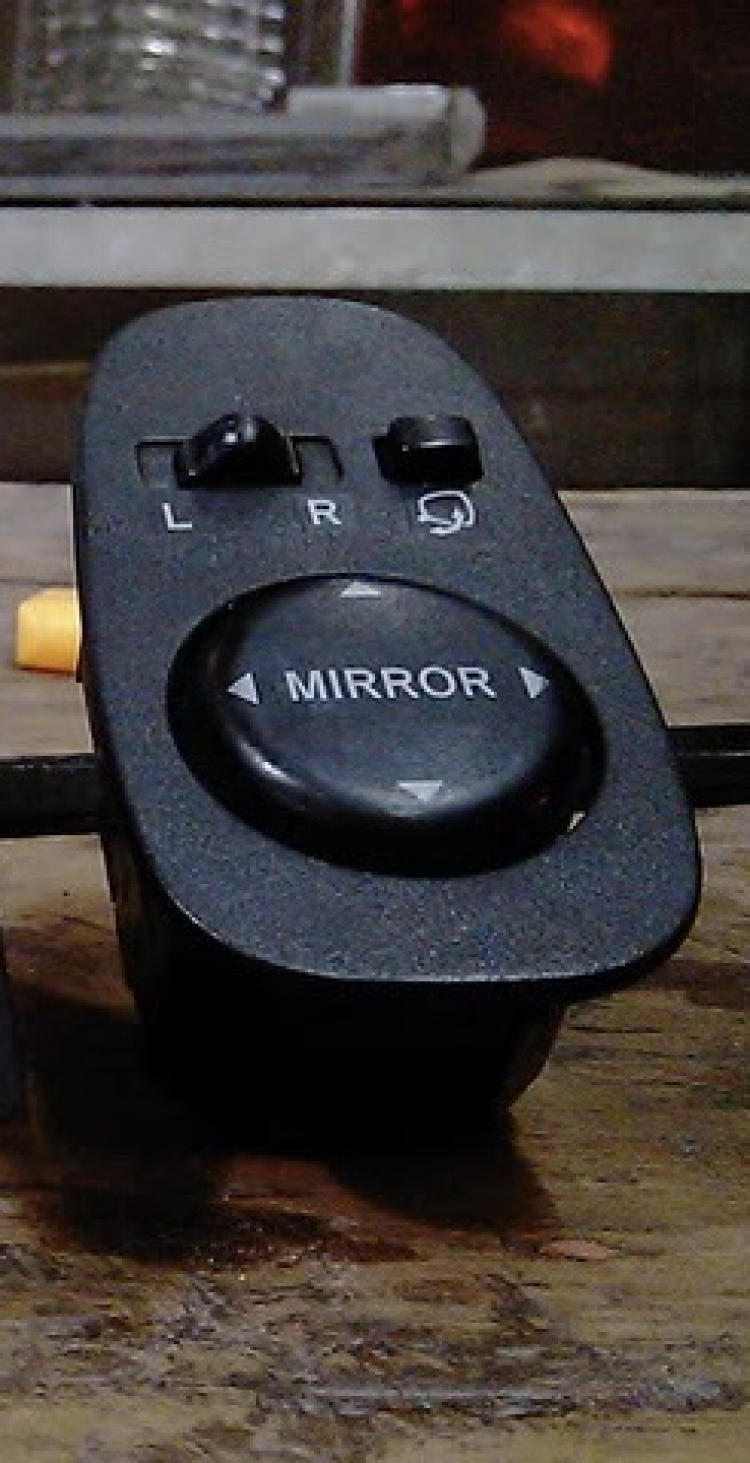

Tròn to vẫn là chỉnh mặt 4 hướng bác nhỉ?
Công tắc này khiển trực tiếp hay có phải qua Hộp khiển của xe ko ạ?
E xin tên công tắc của xe nào với ạ!
Nút tiếp điểm ko phải qua Can bác!
Bác có công tắc này ko ạ? E đang chưa biết là sẽ làm thế nào để chuyển từ ctac toyota sang ctac của bác ạ?

Dạ vâng, bác ở Hn thì bác để cho e công tắc đó đc ko? Hoặc nếu ở SG xa quá thì bác cho e xin tên cái công tắc đó của xe nào e lên chợ lấy cũng ok ạ.
Cái quan trọng là kèm jack và e cần xác đinh + vs - của jack điện đó là xong. Chứ giờ mà mò mẫm có khi ko đc việc mà nổ toi cái mạch công tắc thì chết ạ.
Honda dùng chung bác ạ! Bác có thể vào hãng đặt cũng có đấy! Tầm 1.100k ở hãng, ngoài khoản 1/2 giá này!
Còn test thì bác kiếm đơn vị nào có bộ lock cửa gập gương, cho Honda City, cắm vào phát đo đc ngay
dạ vâng để sáng mai e check lại luôn xem sao.
