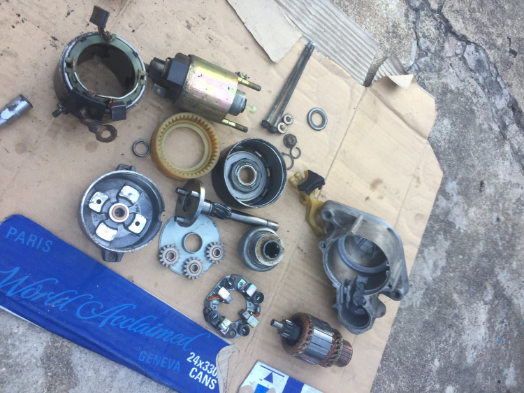

Dạ chào các bác. Các bác cho em hỏi xe em đề không nổ. Xe nhà em là Camry 2.4g đời 2003.
Accqui bình thường, kiểm tra củ đề thì thợ bảo hư, thay mới chính hãng 14tr300. Em về tháo củ đề ra thì thấy như sau.
Thợ bảo mòn hết bánh răng nhựa, không sửa được, phải thay.View attachment 2055373View attachment 2055374View attachment 2055375
View attachment 2055373View attachment 2055374View attachment 2055375View attachment 2058684
Bác rãnh thì tháo banh ra như em rồi ra mua hàng bãi về thay, không rãnh thì đem ra chổ ghi " chuyên làm Dinamo Đề" người ta làm cho khoảng 1-2h là xong.

Ra chỗ bãi đồ củ mua cái khác lột lấy bánh răng bỏ vào

Ra tiệm chuyên sửa đề thay hàng bãi bảo hành 6 tháng tầm ~ 1.5 triệu bao gồm công tháo lắp.
