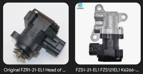

Nhìn kết cấu này thì ở giữa chắc phải có cọng sin, mà mấy cọng sin này tháo ra thì phải thay luôn chứ gắn lại có siết ốc cỡ nào cũng xì. Bơm dầu cho hộp số thì áp cao, thợ ẩu thì bắt đền chứ chảy miết thiếu dầu là tèo!
Thay rồi bác, vẫn k hết, do cái chân bị nứt, nên phải kiếm con khác thôi...((

Thì đó e thấy ship Tàu rẻ mà ko bik xài dc ko, có tương thích blabla k, nếu mua về gắn phát ăn ngay quá ngon.
Ship đi bác, Tàu này cũng ổn mà, đúng part là dứt thôi. Với lại phần nứt là phần nào? Bác có thể ship con đó về hoán đổi bộ phận với nhau sao cho tốt nhất là được mà!

Em nghĩ là không có, vì tìm trên gu gờ chỉ có trang nầy (OS), hình như thông số không đúng
Thực ra em thấy thông tin FZR121 nó là phần bằng nhựa, nó có thể dùng chung với phần còn lại khác nhau để cho ra công năng khác nhau, có thể là valve và cũng có thể là pump!
Vì bạn cho thiếu thông số
