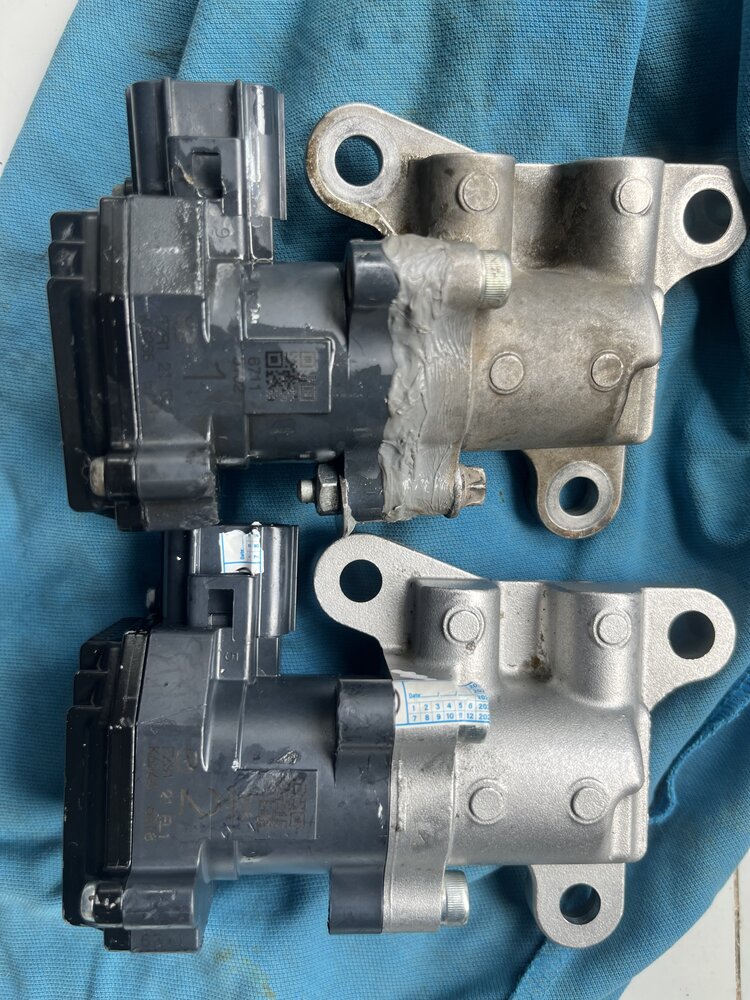

Cám ơn mấy bác, e tìm đc 1 chỗ ngoài HN hàng tháo xe chính hãng rồi..)) 1tr8, ngon k mấy bác, mỗi cái k bảo hành thôi.

Cái hình bác Osin cho y chang cái đế e hư nè...)) rẻ nhỉ, mua về thay cái trên qua là ok luôn.
Hàng hư hồi phục thôi. Chứ ai tháo mấy cái này bán
Thấy shop báo tuồn từ nhà máy bác, để e nhận về gắn thử xem thế nào rồi pm lại mấy bác. Mà sao ngó kỹ lại khác cái mã, cái cũ thì là FZR1, còn mới thì FZS1.
Phụ tùng có nhiều mã dùng chung dc a

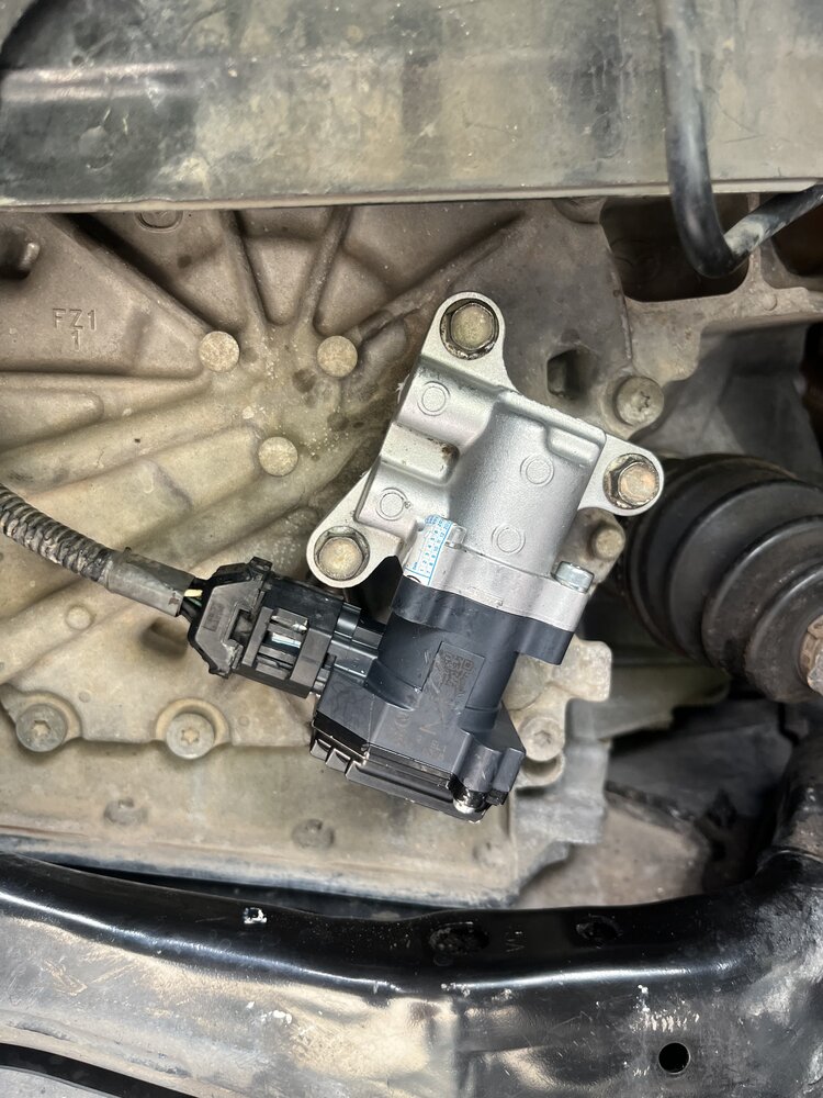

Báo cáo các bác e tự xử được rồi, hang vừa về tới là e đội con xe lên tự thay luôn. Ngon lành cành đào, khô ráo thoáng mát, giờ lắp bánh rồi driff vài vòng xem nó có xì nhớt nữa ko ....:p:D

Nhìn thấy chất lượng bèo quá! :rolleyes:
Ngó trầy trầy zậy thôi chứ mới cóng bác, ốc vít chưa thấy dấu hiệu đụng chạm. Thay zô e chạy thấy khác liền, máy bốc hơn xíu, ko bik có phải do nó mới nên mình cảm giác z k kkk :p :p
Thấy bác trét loại joint nầy có lẽ là silicone, nhưng coi chừng nó kh phải chịu nóng và chịu nhớt
Bác mua loại joint nào vậy ?
Ko bik bác, này gara làm. Ngó màu giống Sparko silicon quá.
