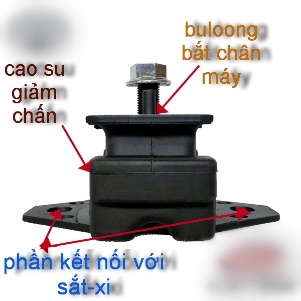

Dàn cao su như bác nói cụ thể là gì bác nhỉ? Em mới sở hữu xe lần đầu nên không rành lắm, cảm ơn bác!
- Đại khái như hình. Tuỳ theo dòng xe, mà cấu trúc có thay đổi đôi chút. Cả phần hộp số cũng vậy.
