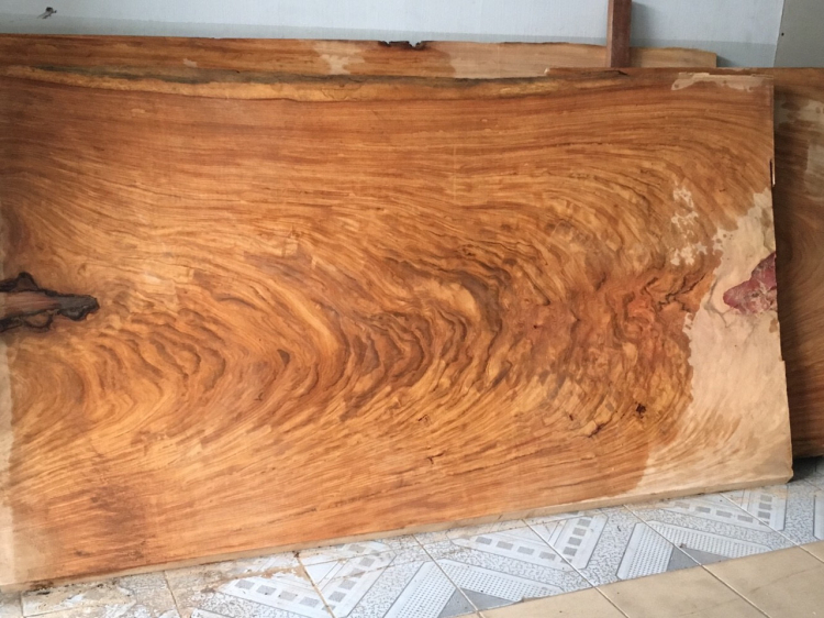

Em thì thích màu của gỗ, nhưng không nhất định là phải xài cửa gỗ. Cái nào nhìn giống gỗ là được, và cũng phải nặng tay. Mấy cái cửa nhôm rẻ rẻ thì nhẹ quá, mấy cái cửa nhôm mà nặng tay thì giá cũng chẳng rẻ.
Như ý anh thì làm luôn nguyên tấm như này dựng lên làm cửa...dày 7 đến 10cm bao nặng, chắc tay. Xài hơn chục năm gỡ xuống còn có lời.Tóm lại là theo ý kiến các anh, nếu làm cửa gỗ thì nên làm cửa gỗ nào là tối ưu với 3 tiêu chí: (1) Giá, (2) Độ bền (chống nước, mối mọt, ...), (3) Sang trọng. Ví dụ như có anh kêu làm gỗ sồi 8tr/cửa, thì có anh kêu là mối thích mấy cái gỗ này, vậy là không ổn lắm.
Và cho em cái giá cũng như bên thi công. Em tính toán sơ sơ cho căn nhà sẽ xây sắp tới.
Cửa này tuyệtNhư ý anh thì làm luôn nguyên tấm như này dựng lên làm cửa...dày 7 đến 10cm bao nặng, chắc tay. Xài hơn chục năm gỡ xuống còn có lời.
Trông như cửa nhà ... tù
Dùng tấm này thì ... tiền phụ kiện còn quá cha. Chống xệ cánh cho cái cửa này là cả vấn đề.Như ý anh thì làm luôn nguyên tấm như này dựng lên làm cửa...dày 7 đến 10cm bao nặng, chắc tay. Xài hơn chục năm gỡ xuống còn có lời.
e đã từng thấy cái cửa như vậy
nó có khung và 1 tấm pano từ trên xuống dứoi nguyên súc
chỉ có điều là nó vẫn xẻ mỏng thôi chứ ko dày 10cm
gõ thì soang hơn. khoảng 10-12 củ tuỳ tkTóm lại là theo ý kiến các anh, nếu làm cửa gỗ thì nên làm cửa gỗ nào là tối ưu với 3 tiêu chí: (1) Giá, (2) Độ bền (chống nước, mối mọt, ...), (3) Sang trọng. Ví dụ như có anh kêu làm gỗ sồi 8tr/cửa, thì có anh kêu là mối thích mấy cái gỗ này, vậy là không ổn lắm.
dễ mo lắm a.e đã từng thấy cái cửa như vậy
