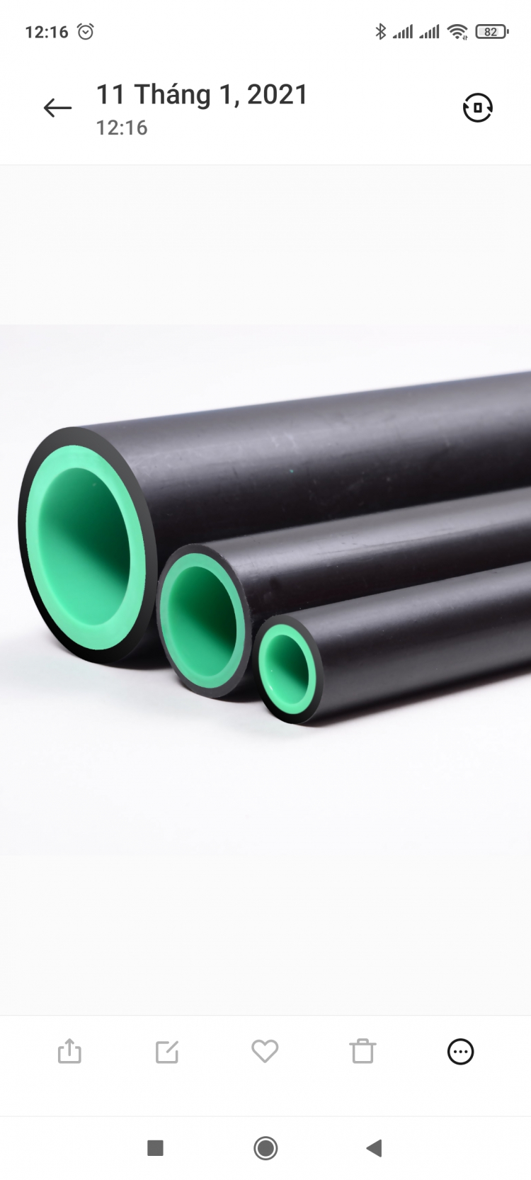

Để dùng đi ngoài trời thì hiện nay có ống ppr 2 lớp nhiều nơi bán rồi. Phụ kiện thì co, nối vẫn ko có size <25. Nên dùng chung với co, nối ppr rồi sơn đen lên.

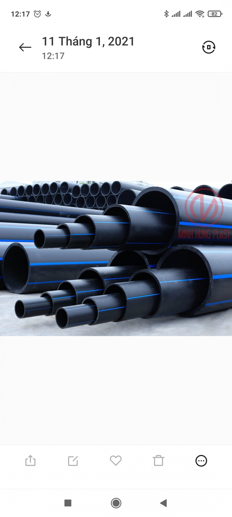

E thấy ống HDPE 20mm thợ chế ra cách hàn giống PPR sao k test thử ?
Nhắc lại cho a ngâm cứu : PPR không hợp với nước có clor.
A thấy độ dày của nó so với độ dày của ppr thế nào. Nếu a chế ra hàn như ppr thì a nghĩ độ dày đó ổn ko?
Nhắc lại PPR không hợp clor, nó hợp thì nghĩ đến hdpe làm gì.
Nhà sx nên nghĩ cách khắc phục.
Nếu cảm thấy không đáng vì thị trường nhỏ thì chịu.

Khi a dùng sai mục đích họ tạo ra thì đó là lổi do nơi a. Ngay cả các thiết bị hiện nay như vòi sen, vòi tưới cây, khoá van...đều ko gắn được vào ống hdpe vì ko cùng size. Đều phải qua đầu rắc co chuyển về ppr hoặc pvc.
Vì vậy nhà dân. A chỉ có 2 lựa chọn là pvc hoặc ppr cho ống đi âm tường và ppr 2 lớp chống uv cho ống đi ngoài trời.

Họ tạo ra ko phải cho a dùng vào các nơi như thế. Họ sẽ chửi mình sao dốt thế.
Câu hỏi k dốt đâu, ngày xưa nghèo nên dễ dãi giờ khá hơn nên uPVC và PPR sẽ bị chiếm chỗ.
Ông bà ở nhà lá vách đất rồi mới nghĩ ra xây gạch á.
Vấn đề thi công thì e nghĩ chỉ do phụ kiện ren tiết diện to quá chứ góc cạnh thì nó cũng như ống khác phải dùng phụ kiện nối sẽ có ai đó nghĩ ra cách làm cho nó nhỏ lại :p.
Vậy mới đúng dân cm nè :p.
Mục đích ống hdpe từ đầu là k dùng trong nhà dân, nhưng biết đâu đấy sau này.
Sao k là PEX, chi phí cao lúc này vì thị trường còn nhỏ nhưng từ từ sẽ rẻ hơn.
E thắc mắc hdpe vì nó rẻ hơn PEX lại đi ngoài trời tốt.
