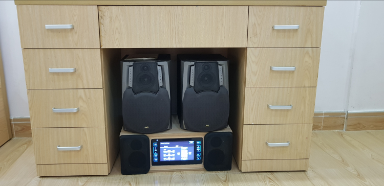

Mình đóng cái thùng + 2 loa nhỏ nghe phê thặc

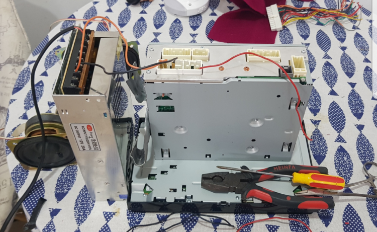

Nguồn xài 12V cỡ 20Am là đc
Tuy nhiên nguồn của DVD (gồm amply đánh cho 6 loa này rất ngốn điện) lúc đầu ko biết mình mua cái nguồn tổ ong 150k ngoài Nhật Tảo gắn vào nó hát đc 5ph là tèo - sụt áp xuống 9v và chập chờn liền
Bởi vậy Cerato mà oánh nhạc ầm ầm thì đầu dvd tèo cái áp nguồn liền
Hỏi về màn hình Kia Cerato 2017

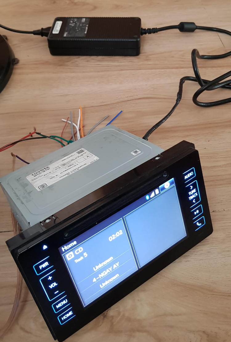

Thế là phải chơi luôn cái cục adapter tổ bố, 350k mới kéo nỗi
Thằng này 18A nhưng thật, ko sụt, kéo 6 loa to vật chả sao

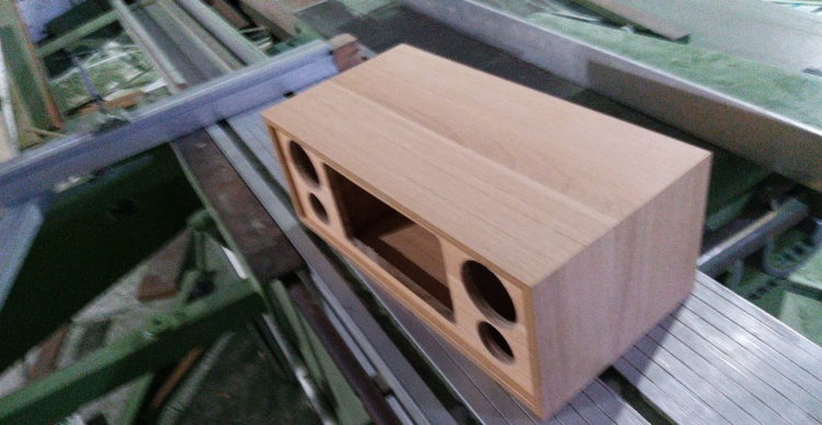

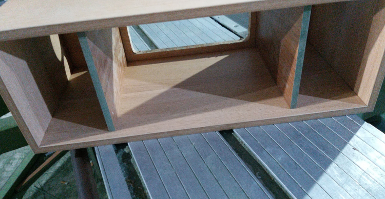

Xong cứ nhét vào cái thùng gỗ, đc 1 cục vừa amply + loa + dvd đọc cd cũ ngon + blue tooth + FM đủ thứ ngon bổ rẻ

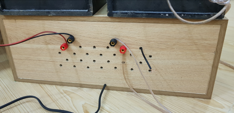

Mặt sau để nút sẵn, nối chân loa vô mấy thùng to chút vẫn đánh đc, công suất dvd này ghi 300w
