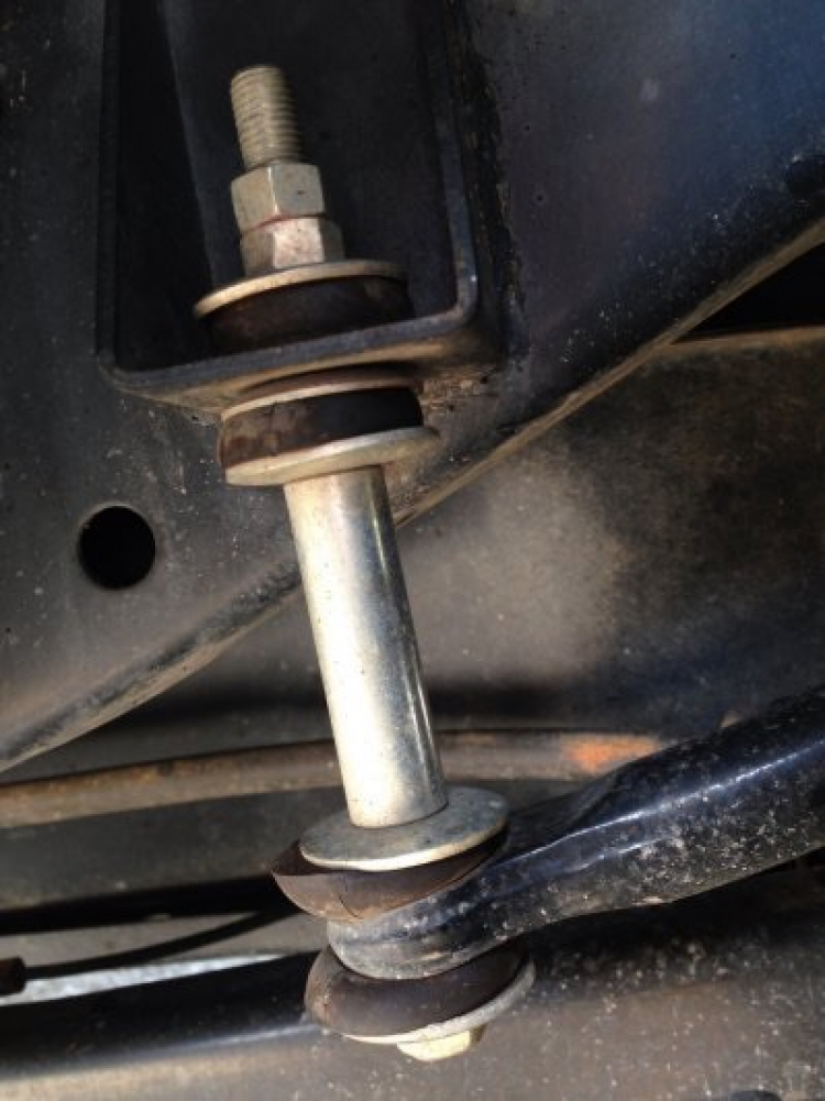

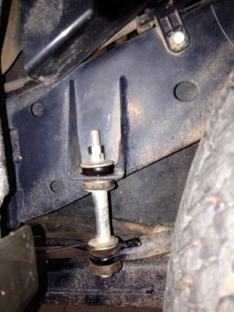

Em đang bảo dưỡng 10.000 km ở Isamco Cô Giang. Đang phản ánh chất lượng mấy miếng cao su này. Chờ…

Kết quả:
Không bảo hành, bảo tỏi gì cho miếng cao su kém chất lượng này. Hãng chỉ có mỗi việc là bán & bán thôi. 250k/ cây & cũng ko BH đối với cái này. Isamco xử lý bằng cách tháo miếng cao su ra, định hình lại rồi gắn vào. Hết.
Before
Hỏi về miếng cao su đệm thanh giằng bị biến dạng.
After

E nghĩ cái này do lực siết ốc quá mạnh làm ép cục cao su bè ra,nếu cao su ko tét,chai ( chắc xe bác còn mới)thì họ siết lại là hết,giống cái gioăng của vòi nước nếu siết quá lực sẽ làmbieesn dạng gioăng gây rỉ nước.[/QUOTE]

Nhìn hình sao em thấy chỉ làm có 1 ron cao su trên còn 3 cái ở dưới sao hông làm luôn nhỉ ?

Các bác cho em hỏi bộ phận này có tác dụng gì? Miếng cao su đệm này đã biến dạng có nên thay ngay không ạh? Cả 2 bên tài & phụ phía sau đều biến dạng giống nhau. Thanks các bác.View attachment 242540
