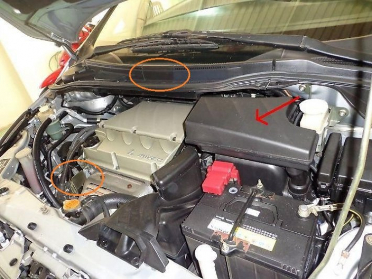

Chào các bác,
Việc là em tìm số khung số máy xe ô tô Grandis nhà Mitsubishi của em vẫn chưa ra. Các bác nào biết số khung số máy xe nằm ở đâu thì chỉ em với ạ. Em cảm ơn các bác

Vị trí của số khung là ngay giữa chân kính chắn gió trước. Phía dưới nắp capo có cái rãnh nhựa để thoát nước từ kính chắn gió, ở vị trí giữa rãnh này có một cái nắp, kụ bật nắp ấy lên để đọc số khung. Nhưng số nằm ở vị trí hơi sâu nên có khi phải rọi đèn pin mới đọc được.
Vị trí của số máy là ở phía trước của lốc máy (ngay phía sau quạt tản nhiệt), ở sâu phía dưới. Do ở vị trí khuất nên bằng mắt thường có lẽ không đọc được số máy mà phải cà số lên giấy mới đọc được. Cà số khi xe vừa chạy cũng phải cẩn thận không có bỏng.

mở nắp capo lên nhìn thằng giữa có miếng nhựa, (chổ cây gạt mưa nhé) có một miếng ốp vào... gở cái đó ra sẽ thấy số sườn
còn số máy nó nằm bên chổ dưới curo cam gần mô tơ dàn lạnh á....

2 vị trí màu cam đó bác
