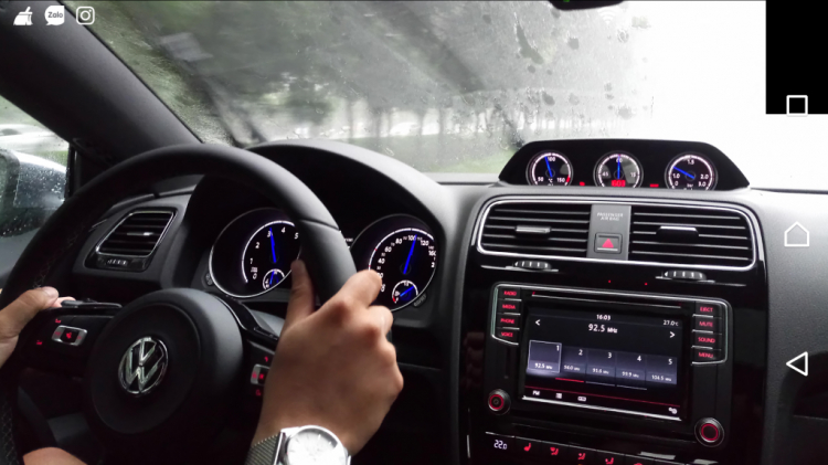

em nói đúng chứ ko sai. Máy turbo nó chỉ có tác dụng ở 1 khoảng vận tốc nhất định chẳng hạn từ 50 - 140km/h sau 140km/h thì turbo sẽ mất tác dụng dần, do ko đủ sức nén (Bar) vào động cơ.
Ví dụ Scirocco R 2,0 công suất 278hp, anh thấy đồng hồ ngoài cùng bên phải hiển thị sức nén turbo 3.0. Tuy nhiên cái số đó để minh quạ cho vui thôi chứ nó nén cùng lắm 1.9 là ị ra quần rồi. Lúc này thì con nào dung tích lớn mới thực sự là ăn tiền

A có nhầm k? Tua thấp tụt bô có làm việc?
Tua thấp turbo ko đủ nén nhưg thời gian để nén vẫn nhanh hơn natural. Cụ thể
BMW công nghệ là Twinturbo, gồm 1 turbo nhỏ kéo động cơ ở vòng tua thấp. 1 cái turbo lớn để kéo khi ở vòng tua cao. Việc này sẽ giúp xe lên nhanh hơn. -->Tuy nhiên vẫn có hiện tượng Turbo lag ở vòng tua quá thấp
Mer dùng công nghệ Bi-turbo nghĩa là 2 turbo to như nhau, 1 cái kéo máy lẻ 1-3-5 cái kia kéo xy lanh chẵn 2-4-6, 2 turbo này chia nhỏ công việc ra để đáp ứng tốt hơn sức nén --> Tuy nhiên là khi vừa dậm ga, xe ko phản ứng ngay do vẫn còn hiện tượng turbo lag
vậy để xử lý triệt để hiện tượng turbolag ta làm sao. Lúc đó các bác sẽ nghe từ Twincharge nghĩa là vừa áp dụng turbocharge vừa áp dụng supercharge
turbo và super cũng giống như bác ép thằng nhỏ nó ăn nhiều cơm hơn, vậy thì tất nhiên là nó phải nhanh hơn thằng nhóc tự ăn 1 mình rồi. Đối với nước đề thôi nhá, còn nước hậu mà thua là do ko đủ sức nén em có nhắc phía trên

Bác có kiến thức sâu. Nhưng sao em coi video thấy con s63 AMG V8 4.4L Turbo và con 760Li V12 6.6L Turbo có cùng công suất như nhau nhưng đề pa con 760 nhỉnh hơn nhưng khi tốc độ lên chừng 140km/h con S63 nhỉnh hơn cho đến gần mốc 300km/h. Bác ko tin lên youtube coi thử
