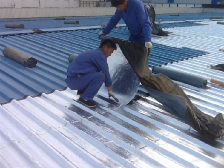

Tole PU ý muốn nói là tole bình thường có thổi thêm một lớp mốp bênh dưới và có thể có dán thêm lớp giấy bạc. Đích là để. Chống nóng, kg liên quan nhiều đến độ bền.
Còn nhà bác đã lợp muốn khắc phục nóng thì giải pháo đơn giản nhất là mua giấy bạc pitum, dán thêm lên vừa chống dột vừa cách âm cách nhiệt, tăng tuổi thọ. Giá tầm 60k/m2 thi công dễ.
Giúp cho trót đi bác. Bác biết chỗ nào bán rẻ không? Để em đi SG mua 1 lần 1 thể.

Em google hình thi công, thấy có vẻ có chỗ nó giữ nước, sợ mục tôn quá
Dán kỹ kg lo giữ nước đâu bác! Chịu khó dán khi trời nắng để vl bám tốt.
Chổ bán lẻ em kg biết địa chỉ. Nhưng phần lớn các tiệm bán sơn với vlxd chống thấm đều bán. Nếu mua ít thì ghé 214 (có thể sai số vài căn) đường Lê Văn Sỹ, F10, PN
