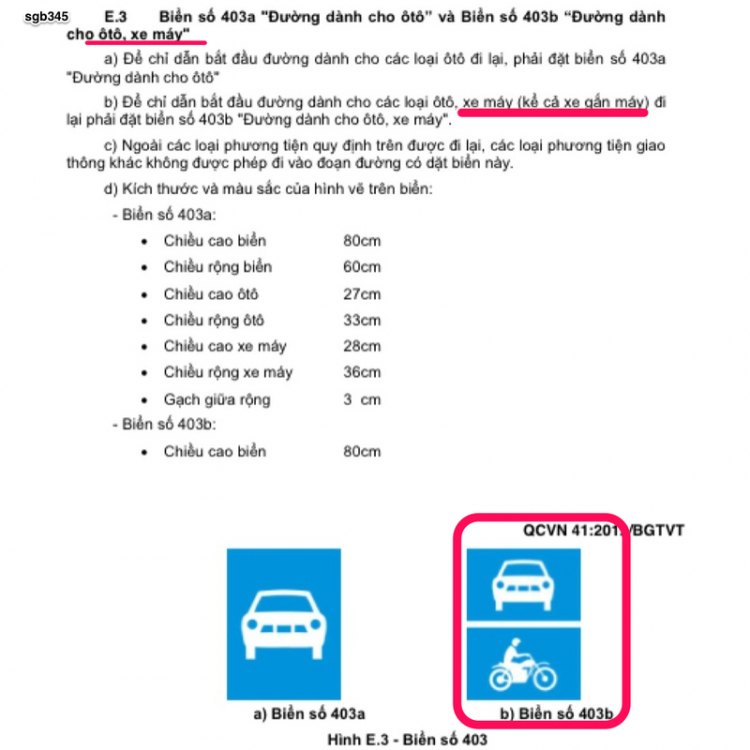

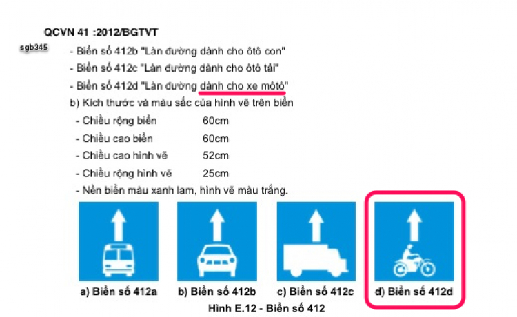

2- Để phản bác lại ý kiến trên của xxx, chúng ta dùng ngay hình vẽ trong Quy chuẩn 41 về Điều lệ báo hiệu đường bộ, để có thể thấy trên cả 2 biển 403b "đường dành cho ô tô xe máy, kể cả xe gắn máy" và 412d "đường dành cho xe mô tô (PKL)" đều dùng một hình vẽ xe máy giống nhau.
Như vậy, trong luật hiện hành không hề dùng các hình vẽ xe khác nhau để phân biệt riêng xe PKL và xe máy thông thường.
Hơn nữa, để dành riêng 1 làn bên trái cho xe PKL như xxx nói, thì gtcc phải gắn biển 412d "làn đường dành cho xe mô tô".
Thực tế trên đường hỗn hợp sau ngã tư Bình thái không có biển 412d này nên xxx phạt bác chủ như vậy là sai.
